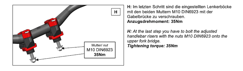

Die BMW Werte habe ich grad nicht zur Hand, aber die Gilles-Werte und die werden mit Sicherheit die selben sein 35Nm

Bei den Gilles handelt es sich um verstellbare und damit anders aufgebaute Lenkerböcke. Wenn Gilles hierfür 35 Nm angibt, dann heißt das nicht dass dies auch auf die BMW-Originalteile zutrifft !

So, hab jetzt die RepRom mal durchsucht.
Ein Drehmoment für die Klemmböcke unten an der Gabelbrücke ist bei den S1000R Modellen nicht hinterlegt...nur bei den XR Modellen und da sind es 25Nm....Du wirst die eh mit der Hand anziehen müssen, da da so wenig Platz zwischen Rahmen und Standrohr ist, dass man eh nicht mit einem Drehmoment richtig hinkommt, außer mit Verlängerungen und Gelenk vielleicht...
