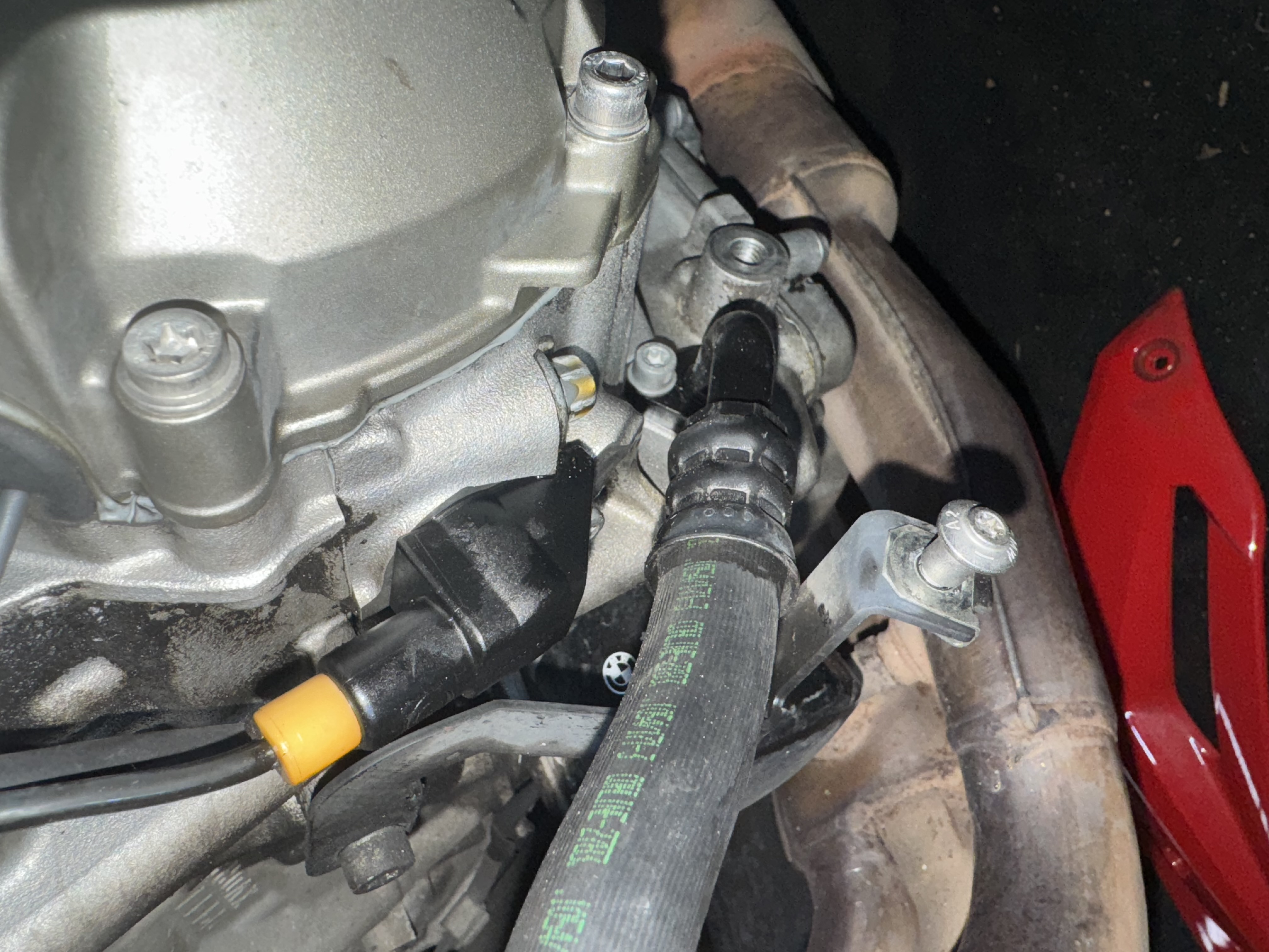

ich habe gerade gesehen dass meine S1000R aus dem wahrscheinlich Kurbelwellensensor ölt.
Ist das ein häufiges Problem bei den Motoren?
Die BMW war auch vor 500km beim Händler zum Service, das müsste man doch eigentlich sehen oder?
Weil das sifft auch schön an der Ölwanne runter, sodass ggf etwas auf den Reifen kommen könnte, ganz ungefährlich finde ich das nicht. nogo

Hey , sieht man auf dem Bild schlecht , könnte aber hin kommen das der Dichtring nicht mehr der beste ist . Oben sieht es auf dem Bild aber auch schon aus als wenn was nicht mehr ganz dicht wäre bzw schwitzt .

Vielen Dank, ich werde im März einfach mal zu meinem BMW Händler pilgern die sollen den Kram dann auf Garantie machen.
Ich habe sowieso ein schreiben bekommen von denen, dass etwas mit meinem Ölfilter nicht stimmen soll und der noch getauscht werden muss.
Bis dahin soll Sie halt mal bisschen schwitzen.

Es war am Ende die Ventildeckeldichtung, sowie der O-Ring.

Meinst du den O-Ring vom Anschluss des Ölkühlers?

Ne er wird den O-ring vom Kurbelwellensensor meinen.
