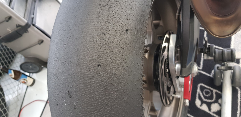

leider war es in Aragon wegen des starken Windes und einiger Stürze nicht möglich meine Felgen länger drin zu lassen wie ich gerne wollte, aber knapp 60 runden gesamt ist schon okay, mit den Zeiten die Tim fährt.
Tim Testete auch die Neue 3V Speichen Felge und musste da eben einen guten Kompromiss finden.
Technisch und Konstruktiv gibt es keine Beanstandungen, nach dem Turn die Felge raus und mit Reifenwärmer drehen sei überhaupt kein Problem gewesen.
Performance klar ist nicht so wie bei einer 800gramm leichteren Felge aber gute Zeiten sind hier auch möglich.
Sonst würden wir ja alle in der IDM Fahren winkG

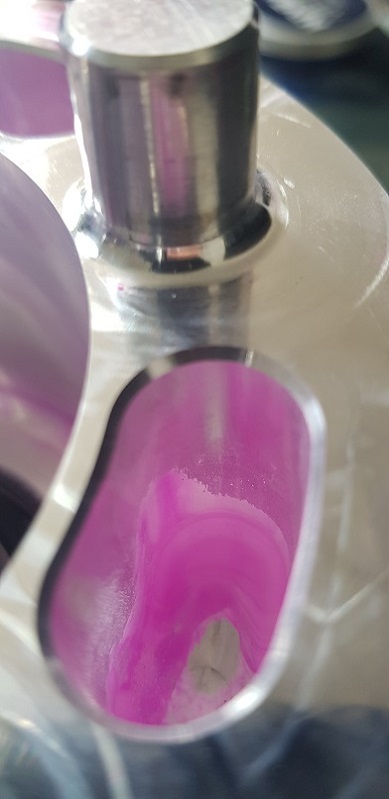

Gestern war ich noch bei PVM und ließ die Antriebs Baugruppen im Bereich der Zapfen durch eine Rissprüfung checken.
Prüfung würde anstandslos Bestanden.
Durch die unterschiedlichen Leistung der Fahrzeuge haben wir die Antriebs Baugruppen mit dem Maximum an Reserven ausgelegt um reibungslos zu Start.

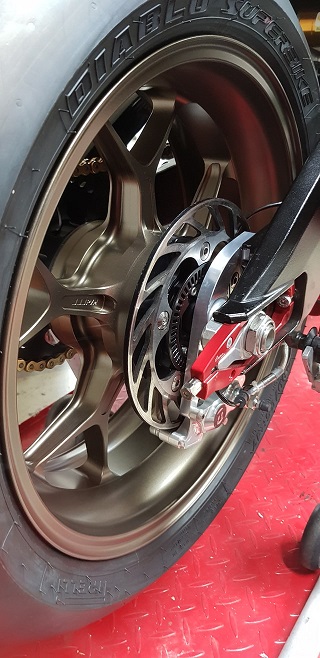

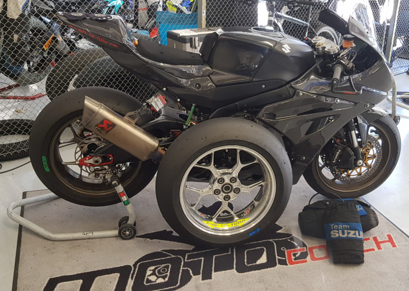

So die ersten Bestellungen sind an die Kunden unterwegs....
Hier mal meine Felgen 8)

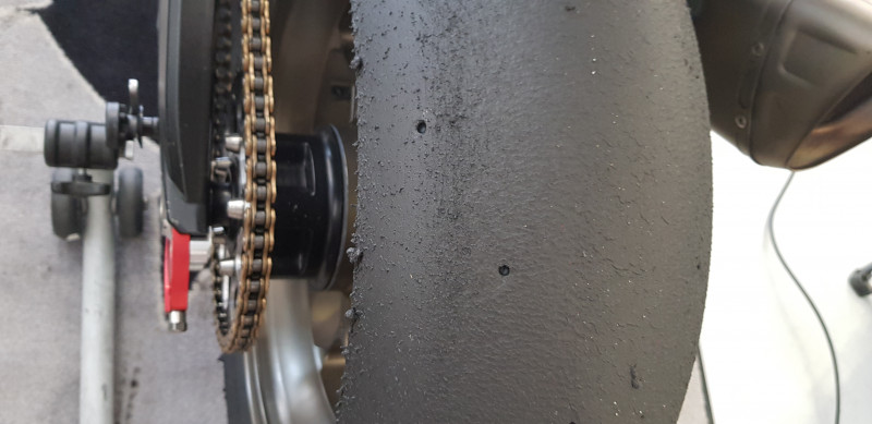

Unsere RimToTurn Felge die ich jetzt zum erstenmal selber richtig testen konnte.
Funktioniert einwandfrei!
Hab den sc2 tatsächlich 2 Vormittage - insgesamt 8 Turns gefahren.
Das Drehen der Felge sparte in den 40 min. Pause zwischen den Turns eine Menge Zeit, es dauerte einfach nur 3-4 min :-)))
Und der Reifen hat doppelt so lange gehalten.

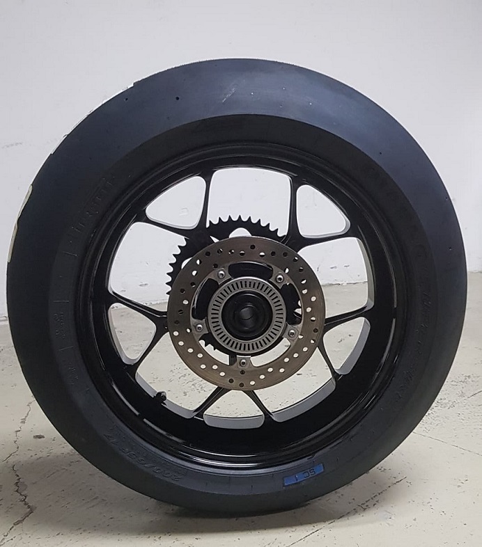

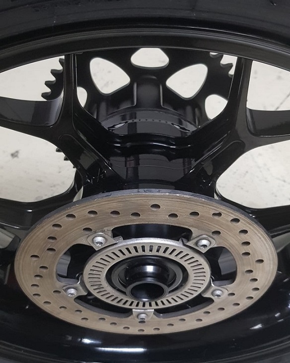

Re: Rim to turn
Beitragvon MotoCoach » 02.10.2025, 15:45
Hier noch ein paar schöne Bilder....
Die RimToTurn Felge kommt aus Südafrika von BST und die Träger macht mir der BDS (Also aus Deutschland).
Erstmal gibt's die Felge hinten und vorne nur bis zu dem Upgrade der S1000RR, war glaub ich 2021.
Satz liegt bei 4500.- CHF / EUR plus Zoll und Versicherter Versand.
Nur das Hinterrad 2800.- CHF/EUR plus Zoll und V.Versand
Bei Fragen einfach melden.
