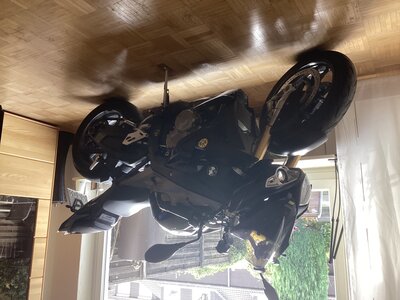

Beitragvon CBX1000 » 29.10.2025, 14:20
Der Winter kann kommen. ThumbUP
Farbe egal, Hauptsache schwarz. Bis es was dunkleres gibt.

Re: Überwintern
Beitragvon HappyABG » 30.10.2025, 09:44
CBX1000 hat geschrieben:Der Winter kann kommen.
Bin auch am überlegen ob ich meine nicht auch ins Wohnzimmer stelle. Hab nur noch keinen schönen Teppich für drunter gefunden.
HappyABG
Beiträge: 166
Registriert: 24.10.2020, 13:06
Motorrad: M 1000 R (OP51)
Re: Überwintern
Beitragvon CBX1000 » 30.10.2025, 11:23
Ich habe die Reifen und die Auflage des Ständers unterlegt. Würde sonst vermutlich Spuren auf dem Parkett hinterlassen.
