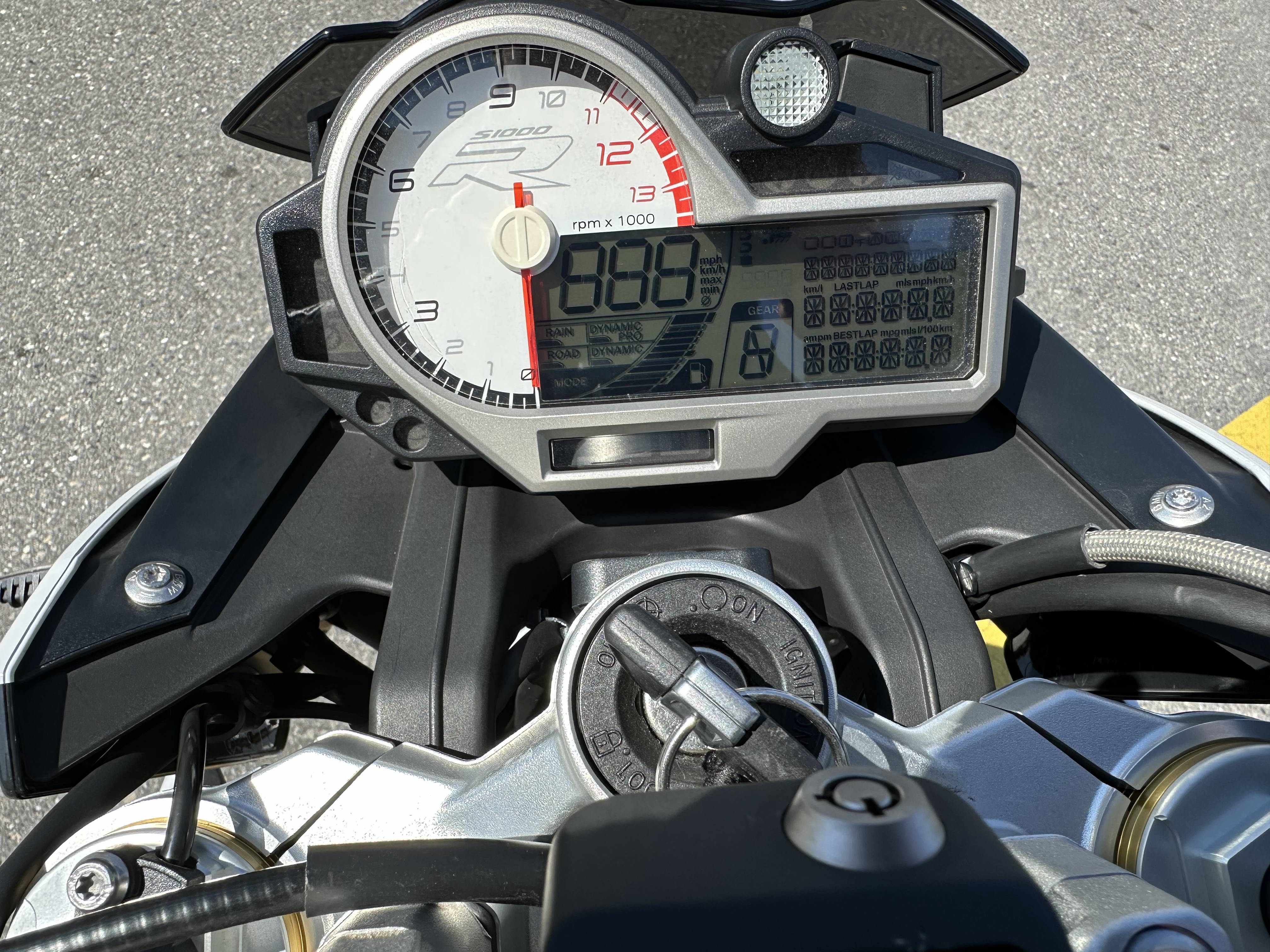

  • (A) Display zeigt beim Einschalten der Zündung nichts an (komplett weiss, keines der schwarzen Elemente aktiv, also gerade das Gegenteil vom angehängten Bild)
    - Die Hintergrundbeleuchtung leuchtet aber.
    - Nach einiger Zeit (zwischen wenigen Minuten bis ca. einer halben Stunde) funktioniert das Display wieder normal bei Weiterfahrt.
  • (B) Display friert während der Fahrt ein
    - Alles was auf dem Display angezeigt wird friert ein. (Geschwindigkeit, Ganganzeige, Tankanzeige, Fahrmodi, usw.)
    - Natürlich kann ich als Laie nicht ausschliessen, dass es am Kabelbaum liegt. Allerdings hatte ich auch schon die Situation, dass das Display nach mehreren Kilometern auf der Autobahn wieder erwachte bei Geradeausfahrt ohne Lenkbewegungen.
    - (B1) Eingefrorenes Display bleibt auch ohne Zündung während einiger Zeit stehen.
    - Selbst mit ausgeschalteter Zündung werden die eingefrorenen Inhalte auf dem Display noch eine Zeit lang angezeigt. Die Hintergrundbeleuchtung geht aber aus, wie das sein sollte. https://youtu.be/t5hRhGbKxko
  • (C) Display zeigt beim Einschalten der Zündung alles an
    - (siehe Bild) Jedes Segment auf dem Display ist aktiv.
