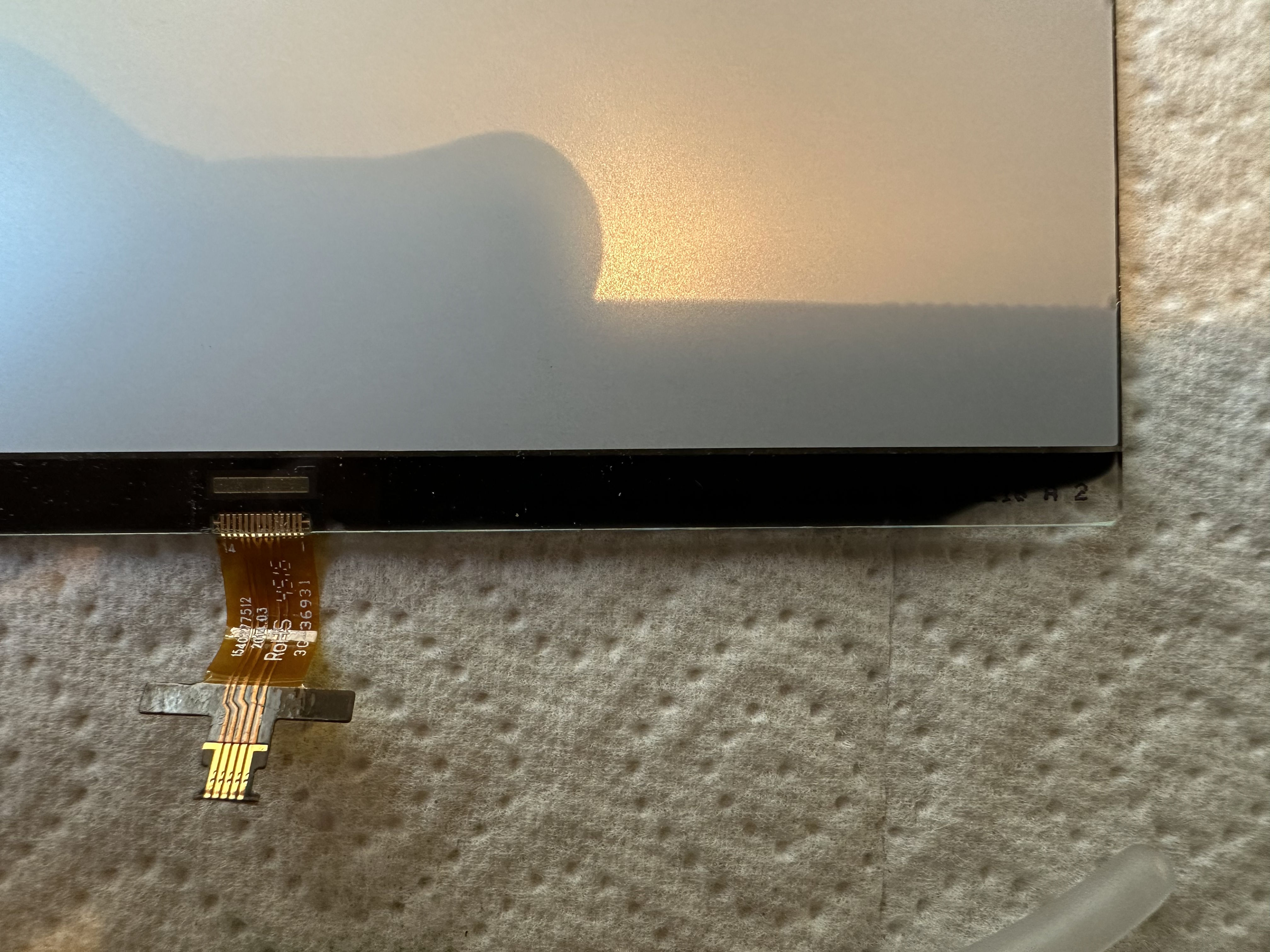

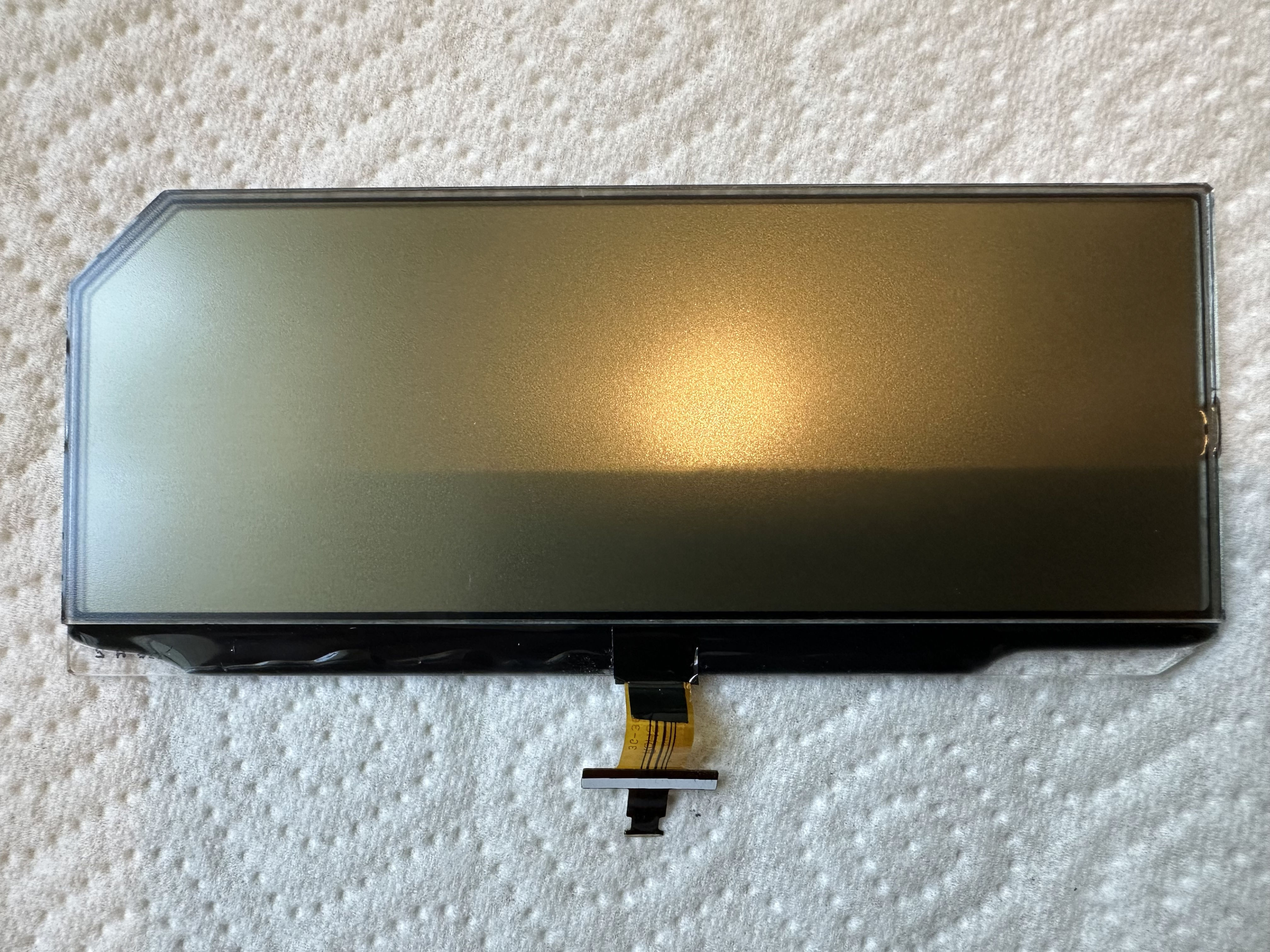

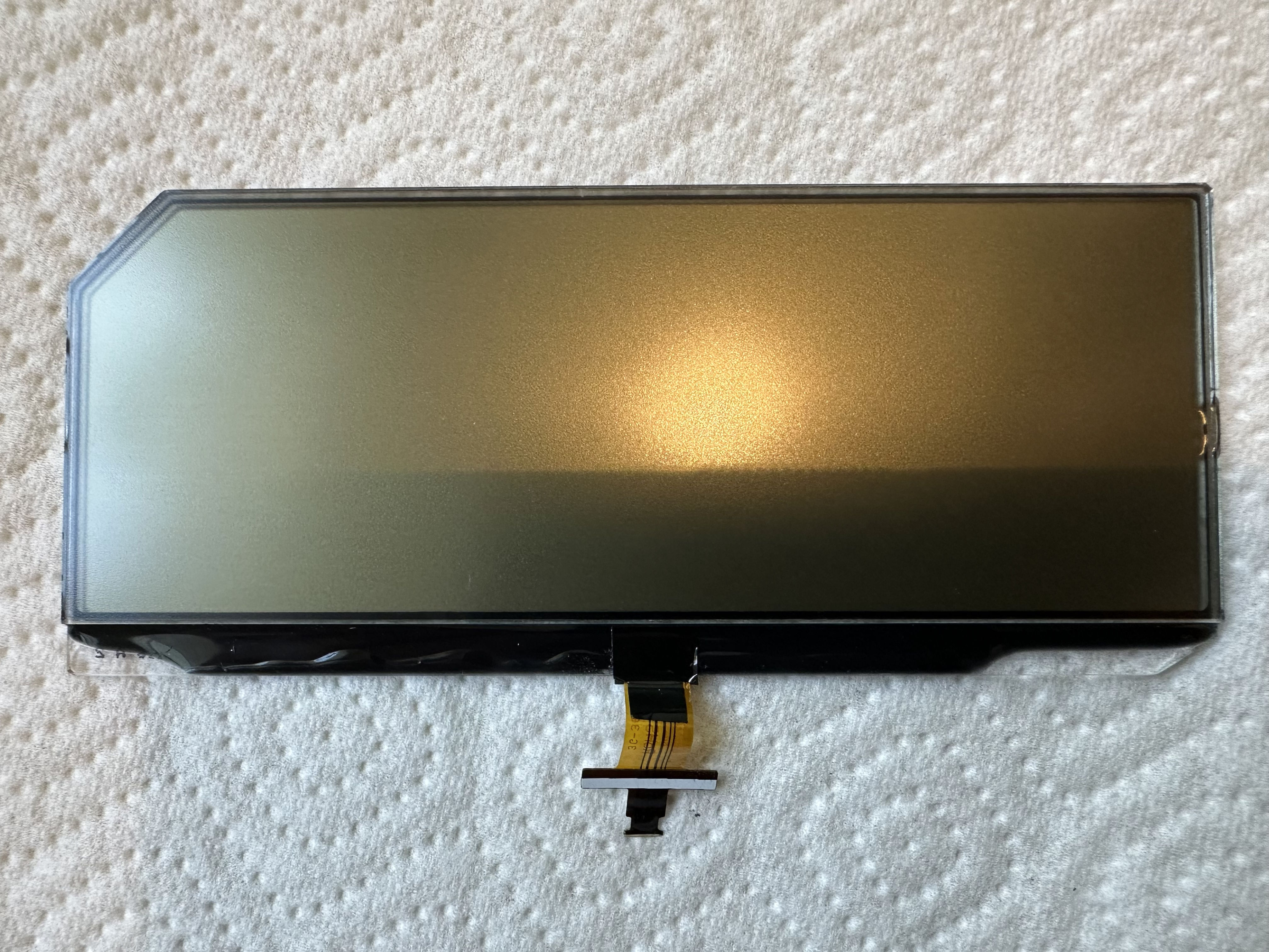

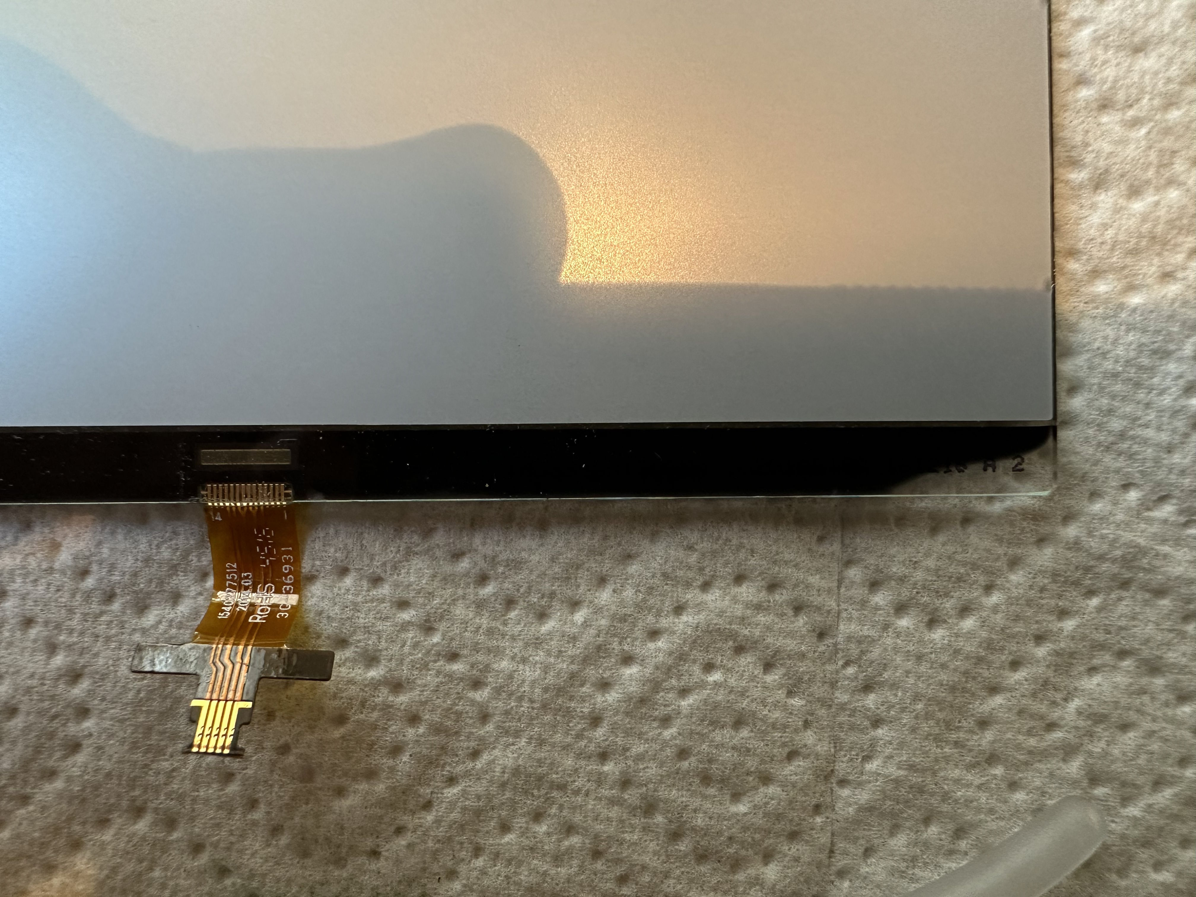

Das Problem liegt beim Flexprint vom LCD Display. Die darin enthaltenen Leiterbahnen sind wohl durch Vibrationen gebrochen und führten dazu, dass je nach Vibrationen Kontakt bestand und manchmal wiederum nicht. Ein Reparaturversuch war leider nicht erfolgreich. Nur das LCD Display gibt es leider nicht einzeln zu kaufen. Im Internet (primär Aliexpress) habe ich nur das LCD Display der RR gefunden, das allerdings nicht identisch ist und über andere Anzeigen verfügt. Also blieb mir nichts anderes übrig, als ein gebrauchtes Kombiinstrument zu kaufen, dort das LCD Display auszubauen und in mein Kombiinstrument einzubauen. Das ist einfacher als das gesamte Kombiinstrument zu tauschen, weil dort die VIN und Kilometerstand gespeichert sind. Das gesamte Kombiinstrument kann somit nur von einer BMW Werkstatt getauscht werden und muss aufs Fahrzeug codiert werden.
