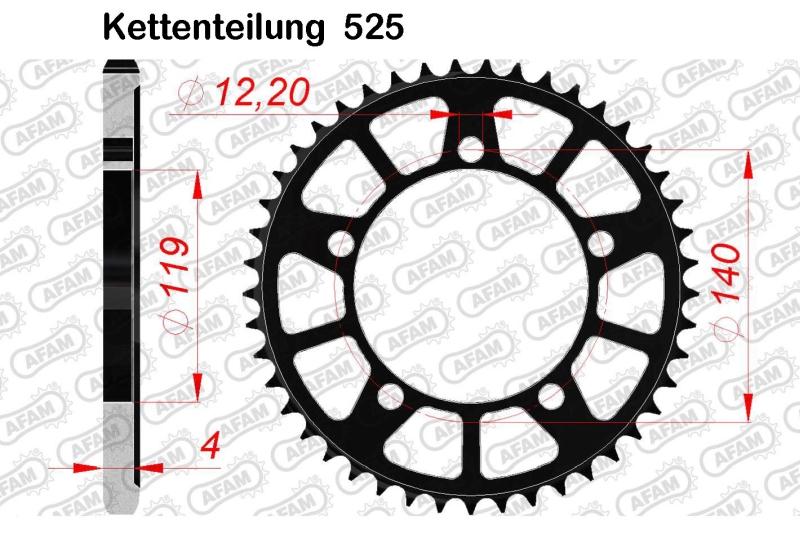

46er oder 47er (meist aus Alu) passen mit der originalen Kettenlänge ohne Probleme. Der Randstand wird dadurch etwas kürzer.
Wichtig: auf die richtigen Maße des Kettenrads achten.
Beim Standard Alu-Gussrad:

Bei Kettenmax.de bekommst du alles. Ein 46er Stahl in schwarz gibts dort.
Kannst problemlos einbauen in 525er Teilung. Kette passt und wird etwas
kürzer der Radstand und feuer besser raus aus den Ecken.
Serie ist 17/45, ich selbst fahre sogar 16/46 auf meiner K63, das reißt übelst
an der "Kette" im Sinne von Vooooortriiiiieb aus den Kurven. Radstand immernoch
in Ordnung und super handlich. Auf meiner K69 fahre ich sogar 16/47...
