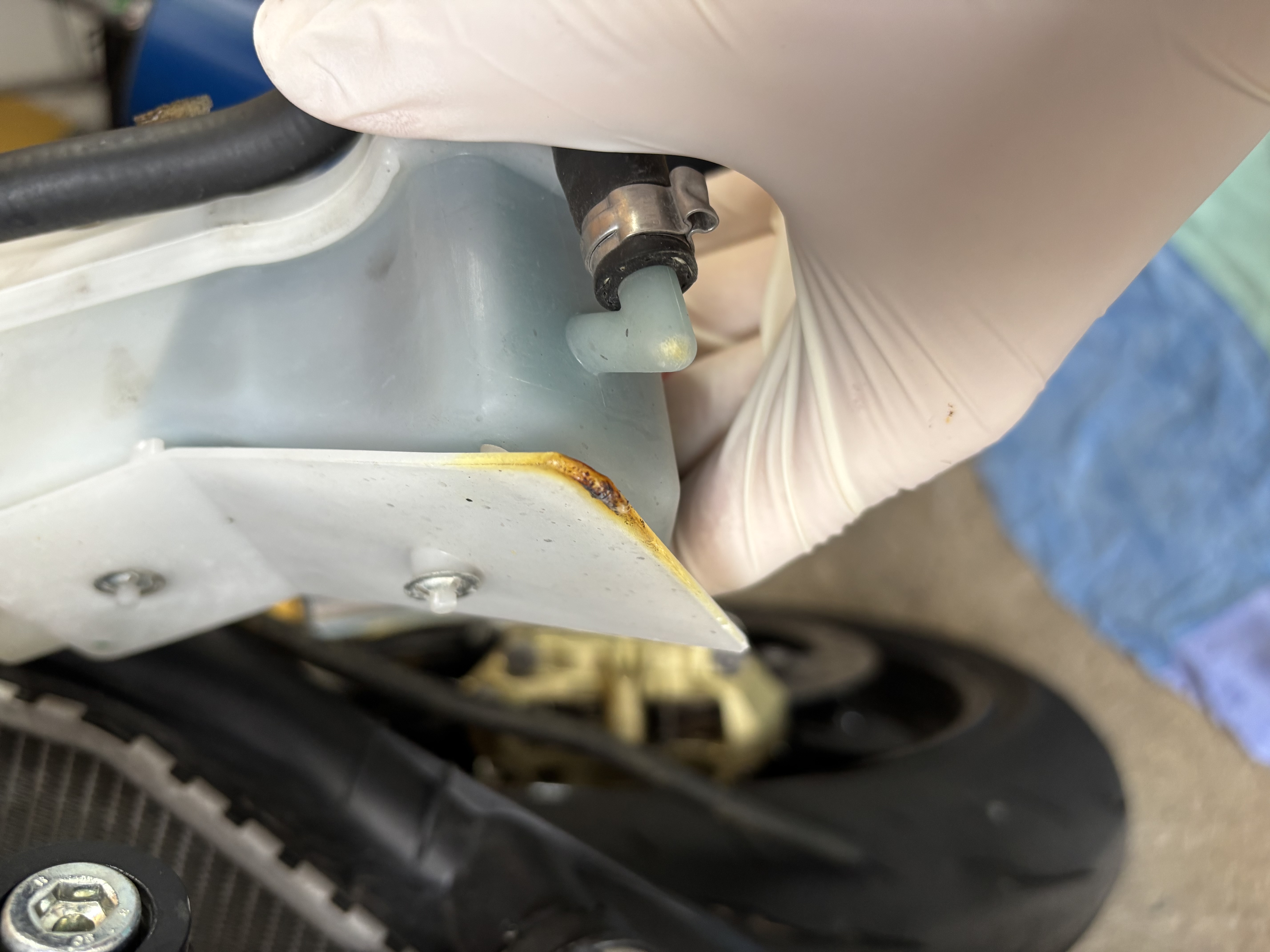

Mir ist heute aufgefallen, dass der Ausgleichsbehälter für die Kühlflüssigkeit an machen stellen leicht angekokelt ist. Wie man im Bild sieht ist es zum Glück hauptsächlich die unwichtige Plastik Platte die was abbekommen hat, aber es ist trotzdem beunruhigend. Das Motorrad ist eine BMW S1000r BJ 2015 mit momentan 33t km. Sie hat auch bereits den verbesserten Behälter von BMW. Für mich sieh dass aber nicht so aus als wäre der Behälter jetzt seit 10 Jahren immer mal wieder angekokelt, sondern eher als wäre der Krümmer ein mal richtig heiß geworden. Ich habe jetzt Hitzeschutzfolie bestellt und werde die in dem Bereich des Behälters ankleben, ich denke das sollte damit dann behoben sein.
Hatte sonst noch jemand ähnliche Erfahrungen oder hat schonmal von soetwas gehört? Ich finde sonst nirgends was dazu.

Moin , am Kühler kann normal sowas nicht entstehen , da hat den Behälter bestimmt mal einer beim Schrauben runter hängen lassen und der ist am heißen Krümmer gekommen . :D

DennisRR90 hat geschrieben:Moin , am Kühler kann normal sowas nicht entstehen , da hat den Behälter bestimmt mal einer beim Schrauben runter hängen lassen und der ist am heißen Krümmer gekommen . :D
Hm ja, dass scheint am warscheinlichsten zu sein. Ich werden vermutlich trotzdem die Folie anbringen, kann ja nicht schaden. Vielleicht läuft sie dann minimal Kühler.

Kann das nicht auch von einer kleinen Undichtigkeit im Auspuff kommen, durch die heißes Abgas an den Kunststoff kommt?

applemax hat geschrieben:Kann das nicht auch von einer kleinen Undichtigkeit im Auspuff kommen, durch die heißes Abgas an den Kunststoff kommt?
Ich hab mir den Krümmer mal genauer angeschaut aber sehe nirgends zb ein Loch oder dunkle Verfärbungen die auf Abgase hindeuten würden. Ich denke wenn der Krümmer irgendwo undicht wäre würde ich einen schwarzen Rest vom Abgas an der Stelle sehen oder?

Und du würdest es hören .
