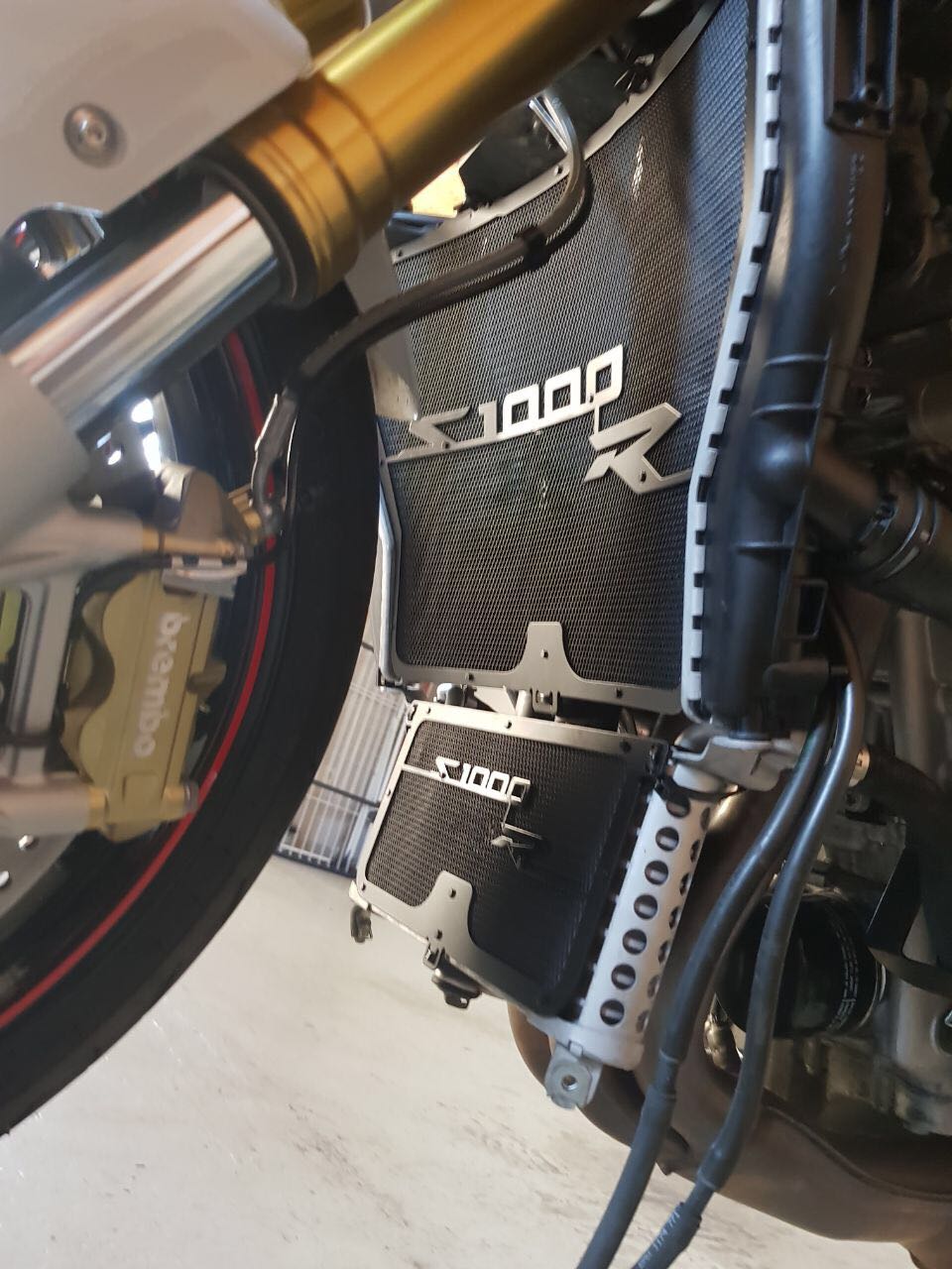

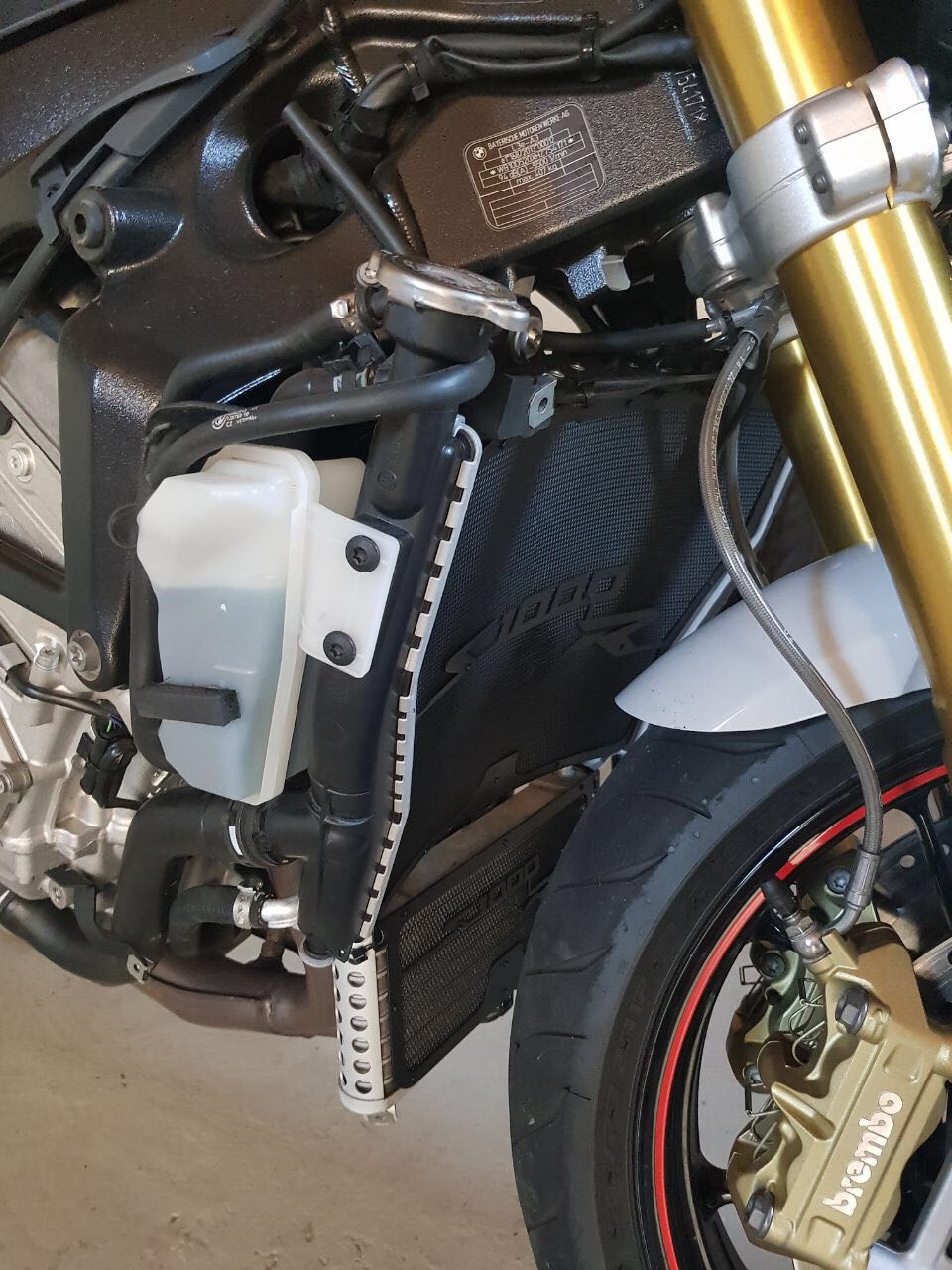

Also habe meine Kühlergitter von Aliexpress erhalten Lieferung war diesmal recht schnell grad mal ein Monat. Qualität ist echt super für das Geld gut verarbeitet das Alu Gitter. Also 100% haben sie leider nicht gepasst aber mit etwas Nacharbeit lassen Sie sich verbauen und sehen super aus.Man hat sie erst in Form vom Kühler biegen müssen. War gar nicht so schwer einfach vorsichtih über das Knie gebogen. Das nächste Problem war trotz dem Anpassen der Form vom Wasserkühlers hab ich an den Seiten unten ca. 5mm links rechts mit der Flex was weg geschliffen bis das Teil perfekt rein passt oben mit 2 Kabelbinder befestigt und das Teil sitzt Bombenfest keine klapper Geräusche und die Motortemperatur wird immer noch gut gekühlt ThumbUP . Habe es in den letzten heißen August tagen in der Stadt getestet. Achso das untere Gitter passt ohne problem ist auch mit Kabelbinder schnell montiert. Kann mir nun einer erklären wie ich euch meine Bilder hier hochladen kann? plemplem

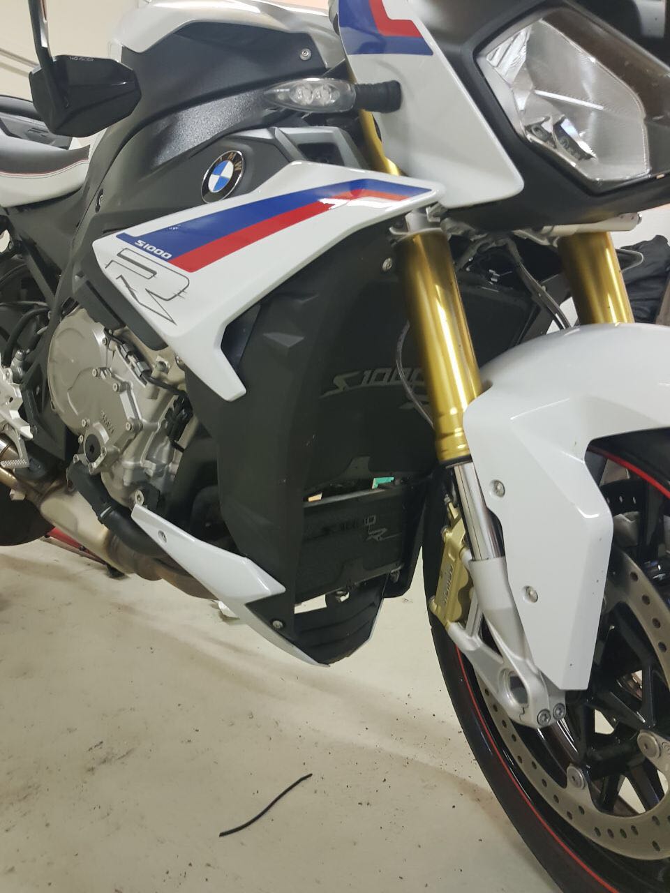

Beitragvon Sh1n3 » 15.10.2017, 10:45
So hier sind die Bilder. ;-)
Ach was ich vergass bei mir stand ein RR auf dem Gitter diese sind aber mit Nieten befestigt. Habe ein R weg geflext und kurz mit der Schwarzen Spraydose nach lackiert.
