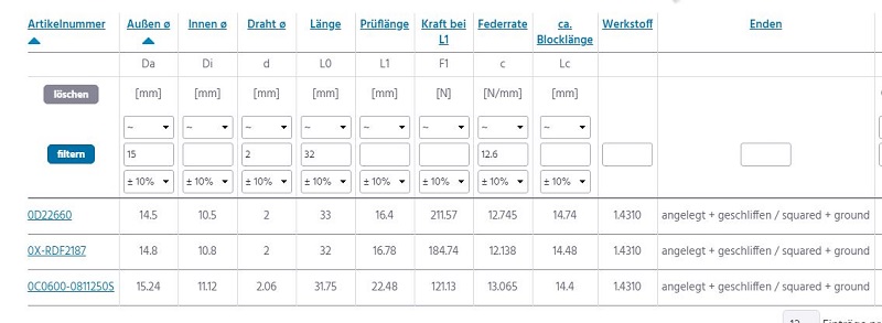

Beitragvon speedy56 » 07.04.2021, 19:10
speedy56 hat geschrieben:Hallo Benjam,
ich habe die Feder noch und kann sie bei Gelegenheit messen, wenn ich wieder einmal in meiner Werkstatt bin.
So, jetzt die Maße der Feder:
Länge: 32 mm
Durchmesser: 15 mm
Drahtstärke: 2 mm
Windungsanzahl: ges. 6 (5 + 2 x 0,5)
Federkonstante: 12,6 N/mm
Ich würde die Federkonstante um etwa ein Drittel reduzieren, um den Zug aufs Getriebe zum verringern.
LG aus Wien
speedy56

Beitragvon driver001 » 22.04.2021, 13:11
Muss das Thema nochmal hochholen.
Wenn ich die zuvor genannten Werte bei febrotec in die Suche eingebe, erhalte ich 3 Möglichkeiten. @Benjam, evtl. kannst du dich ja erinnern ob du eine davon bestellt hast. Mit genau 12,6 N/mm ist leider keine dabei. Ich würde ja tendenziell die Mittlere auswählen.
driver001
