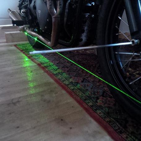

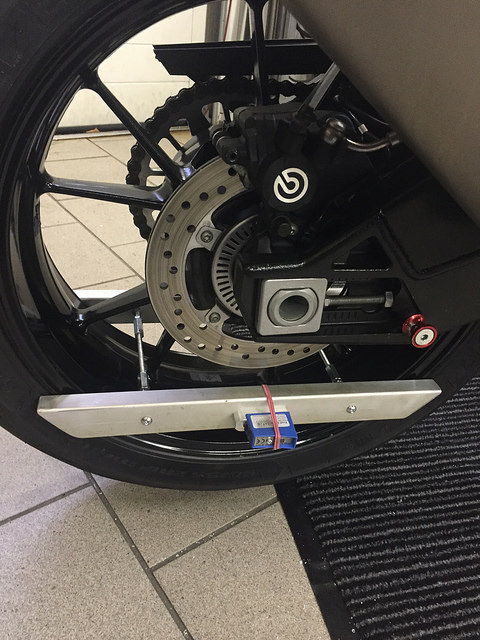

Beitragvon herbyei » 12.02.2017, 13:17
je nach vorhandenem equipment, hier mal einfache darstellungen dazu, wobei bei bild1 der nachteil ist, dass die ausrichtung am reifen erfolgte und ein reifen nicht plan läuft, deshalb bevorzugt wie bild2 an der felge.
Beiträge: 2974

Beitragvon R-Techi » 12.02.2017, 15:31
@ herbyei:
Deine Mess-Einrichtung sieht super aus! Ich bin mir aber nicht sicher, ob der LaserCat genügend genau auf ca. 2 m Länge ist.
Prüf das bitte mal vor dem Messen, da können schnell mal einige Millimeter Toleranz entstehen. Ich hab den LaserCat auch, aber meiner geht nicht so genau.
Entscheidend für die Messung ist allerdings, ob ein Sprurversatz von Werk aus vorhanden ist oder nicht.
Fall vorhanden muß man den Wert wissen, um das Hinterrad korrekt auszurichten.
Man könnte hilfsweise auch die Hinterachse zur Schwingenachse peinlich genau ausrichten (auf beiden Seiten den absolut gleichen Abstand einstellen, parallel zur Fahrzeuglänge gemessen). Wenn man nun seitlich zur Vorderradfelge misst und den Abstand parallel zum Laser auf der jeweiligen Seite (vorn und hinten an der Vorderfelge) durch Lenken einstellt, ergibt sich ggf. eine Differenz von rechter und linker Seite (= Spurversatz). Oder eben auch keine Differenz und keinen Spurversatz.
Das Ganze funktioniert allerdings nur dann, wenn BMW nicht wegen der Kettenausrichtung eine geringe Schrägstellung der Hinterachse zur Schwingenachse mit eingeplant hat ?

Beitragvon herbyei » 12.02.2017, 17:09
es ging nur darum aufzuzeigen, dass die messung auch mit dem laser geht als alternative zu den alulatten. am pkw wirds heute auch mit laser gemacht.
bmw hat eine schrägstellung des hinterrads nicht eingeplant. bei der vermessung haben beide peinlichst darauf geachtet und festgestellt dass das hinterrad aufs zehntelgenau gerade in der schwinge sitzt und so auch stimmt wie es das werk verlassen hat.
durch die detailliertere aufarbeitung kam letztendlich heraus, dass es am spurversatz liegt und daher bei der konstruktion nicht berücksichtigt wurde.
und als logische schlussfolgerung daraus, was aufgrund der konstruktion bei zig tausend fahrzeugen deselben modells gegeben ist und dieselben teile verbaut sind, dann ist auch das fahrverhalten bei allen gleich.
