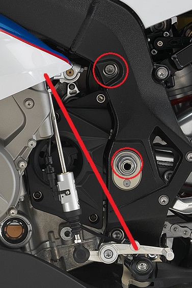

Aber Ich verstehe es noch net so ganz ,wie das mit der Aufnahme am Rahmen funktioniert .Es wäre erfreulich,wenn jemand von euch mal sich die Zeit nehmen könnte und mal Bilder und ne Erläuterung dazu hier geben könnte.
Gruss Micha
Büchse , Flüssigmetall -Grau. Rahmen -Schwarz. In der Büchse sitzt die aufnahme ca3.5 cm langes Metall und am Schwingendrehpunkt Mutter ist noch eine zentrierung dass sich das Motorrad nicht dreht / Abstützt

Steini__22 hat geschrieben:Seh ich es richtig, wenn die Schaltung umgekehrt ist past der Bursig nicht mehr scratch
Wenn die umkehrschaltung in verbindung mit originaler rastenanlage ist (ist eh murks) dann passts nicht, weil die schaltstange quer verläuft.
Mit anderer rastenanlage geht die schaltstange fast senkrecht hoch, dann passt der ständer!

Wenn Schaltumkehr -egal mit welcher Rastenanlage- dann läuft die Schaltstange mit Schaltautomat quer (also oben an der Schaltwelle links vom Drehpunkt und unten rechts vom Drehpunkt) und egal ob Bursig oder Constanz ist nicht verwendbar scratch -also ich rede von Modell S1000RR 2015 scratch
also hab mir das jetzt mal genau angesehen, Bursig-Ständer könnte hier doch bei Schaltumkehr passen -uder ist die Montageplatte im Weg?:
nene..das passt ...
bestimmt..
