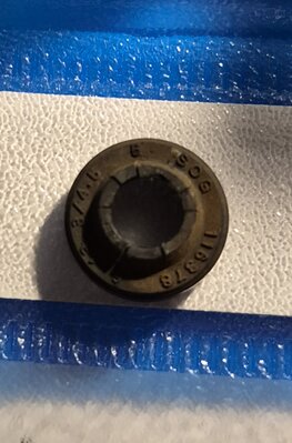

Danke für euren Beitrag, die mich auch aktiviert haben.
Mein Quickshifter an der HP4 2014 ist Produktionsstempel auf dem Sensor Ende 2010.
Er hat von heut auf morgen auf einmal Aussetzer. Gleiches Problem wie alle, Staubring (Bild im Anhang) defekt -> Rost. Ersetzt habe ich diesen durch einen Wellendichtring/Simmerring NBR 6x13x4,5 - 6/13/4,5 mm A = WA = BA = SC ohne Staublippe...dieser war mit nirgends zu finden. Preis mit Versand für 2 Stück für 3,60 Der Rost an der Feder hielt sich in Grenzen, sodass gereinigt ich diese wieder eingebaut habe.

Staubring alt

Funktioniert um Welten besser als vorher! Viel sanfter und zuverlässig...scheint echt ein bisschen Rost und Metall am Magnet so zu stören!
