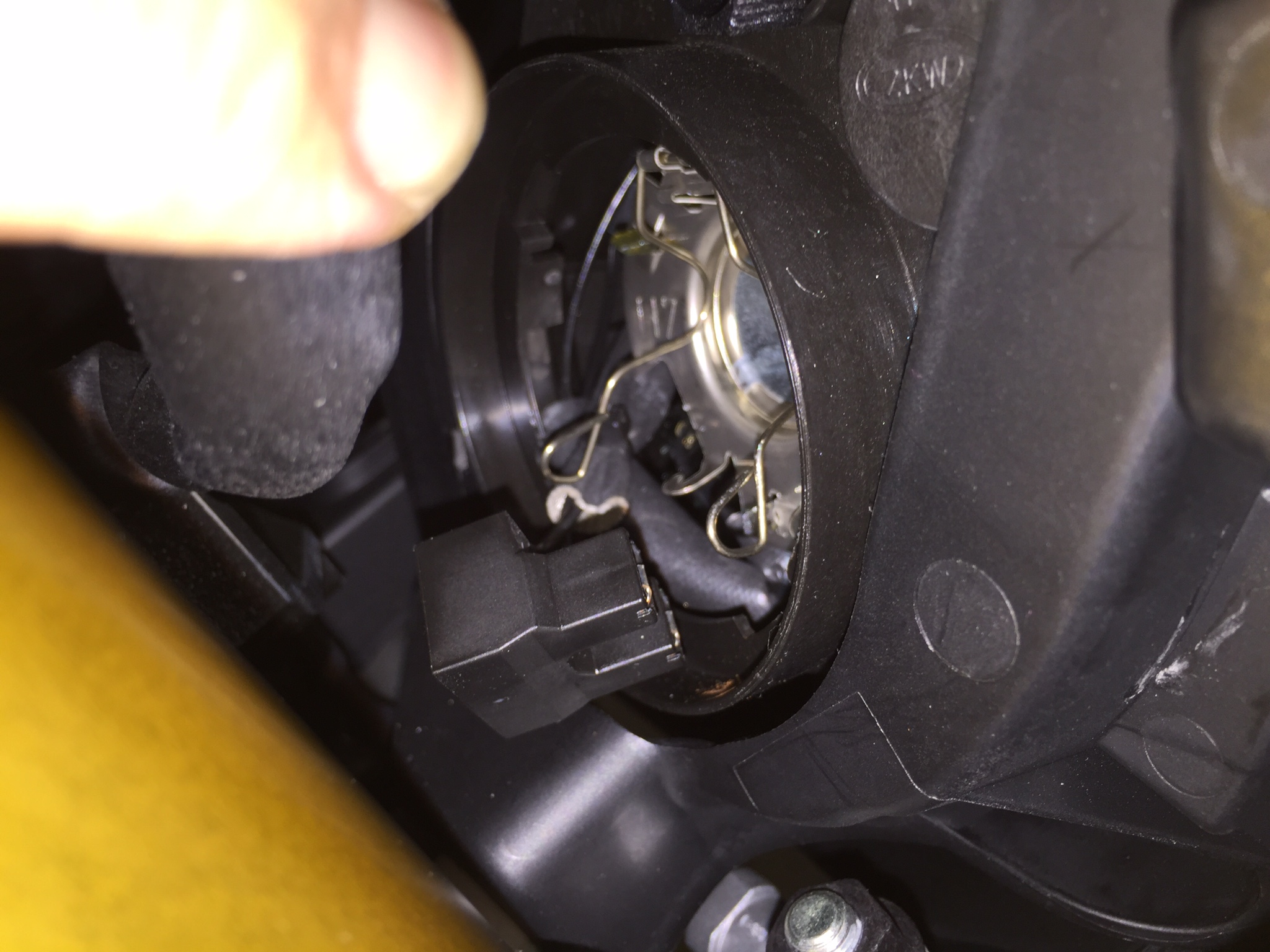

Der Abblendlicht Standlicht Stecker ist doch nur gesteckt
Hast gezogen oder ne spitz Zange verwendet. Wenn nicht Bau das Geweih aus. Mich hat es nicht lange genervt
Bmwatzy
Re: Standlicht tauschen - Hilfe Hilfe
Beitragvon Bmwatzy » 10.02.2016, 23:59
Ich hab bei ausgebautem Abblendlicht mit dem Finger rein gefummelt u die Standlicht Birne von innen einfach raus gedrückt

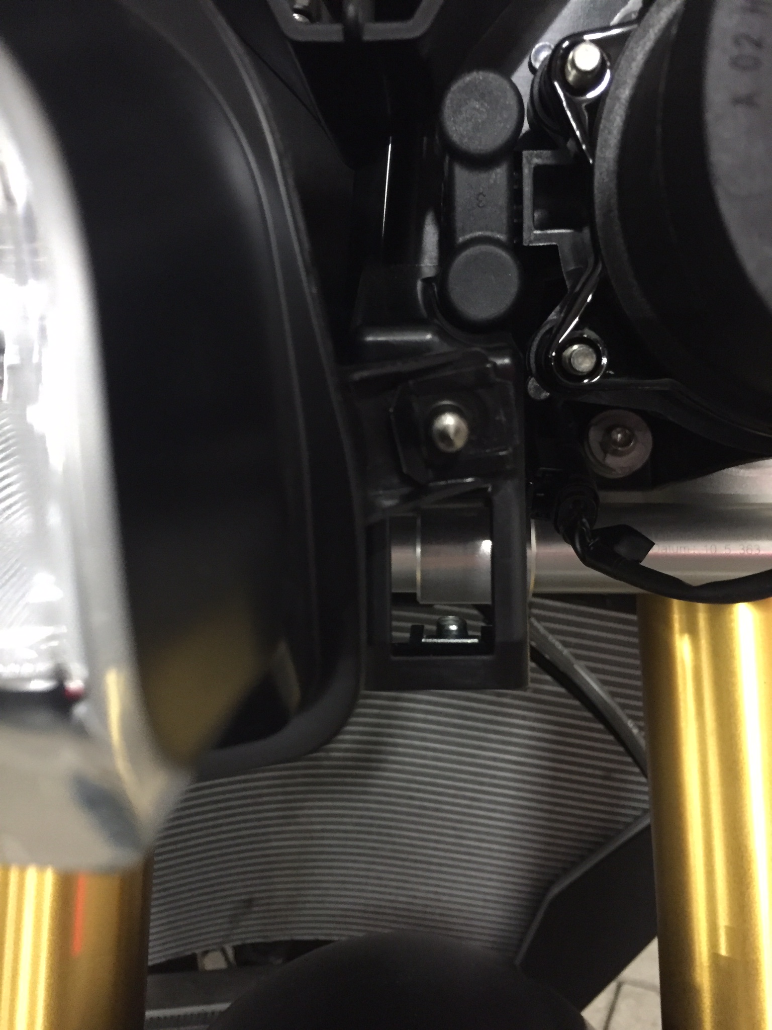

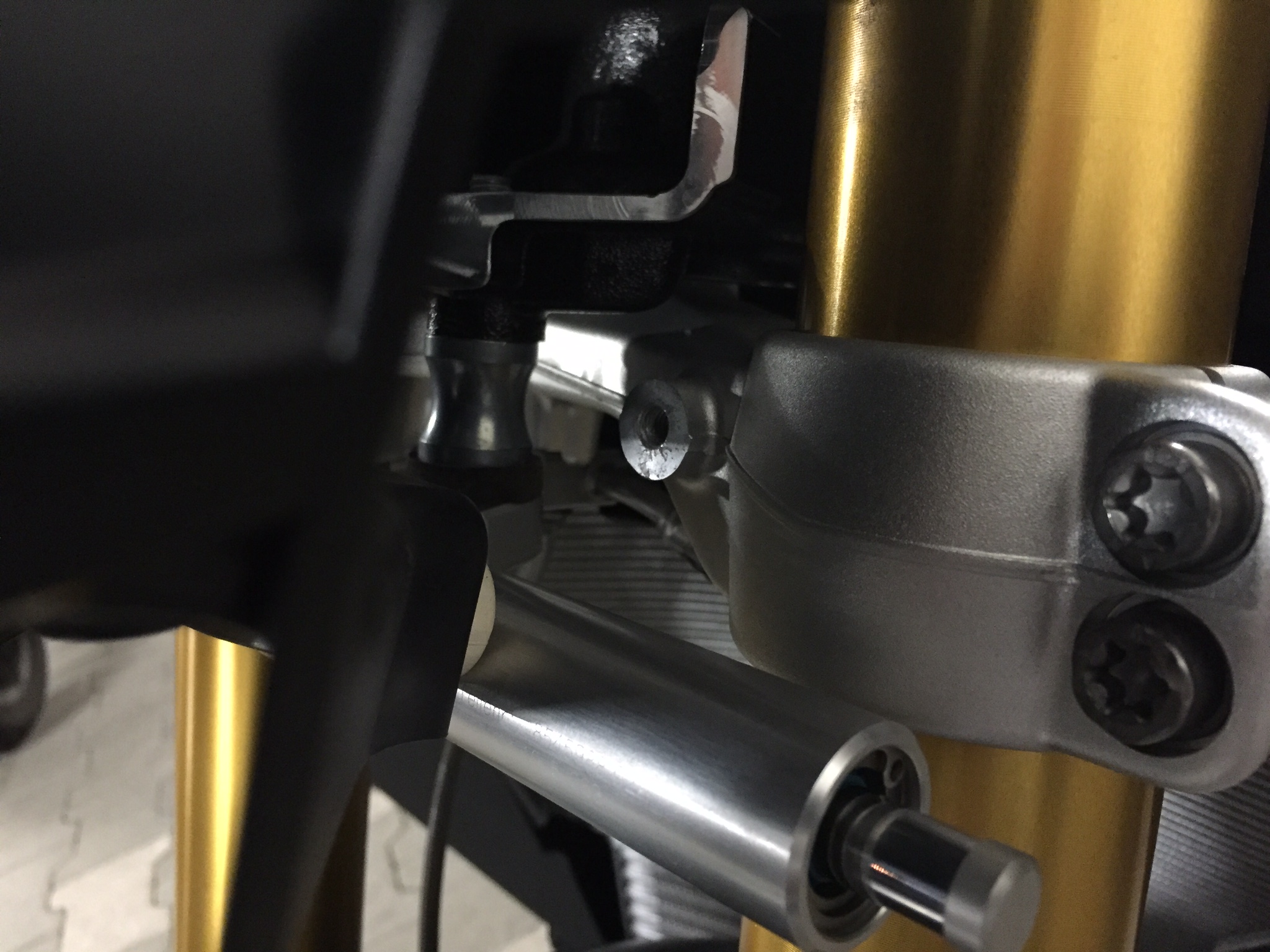

Hier soll man einfach so herankommen?
Auch das herausdrücken des Standlichtes von innen habe ich mit meinen kleinen Fingern nicht hinbekommen. Also komplett Demontage
Mir gefällt das LED Licht in der Projektionslinse überhaupt nicht. Wer kann mir denn hier mal kleinere nennen, die nicht so stark auffallen?

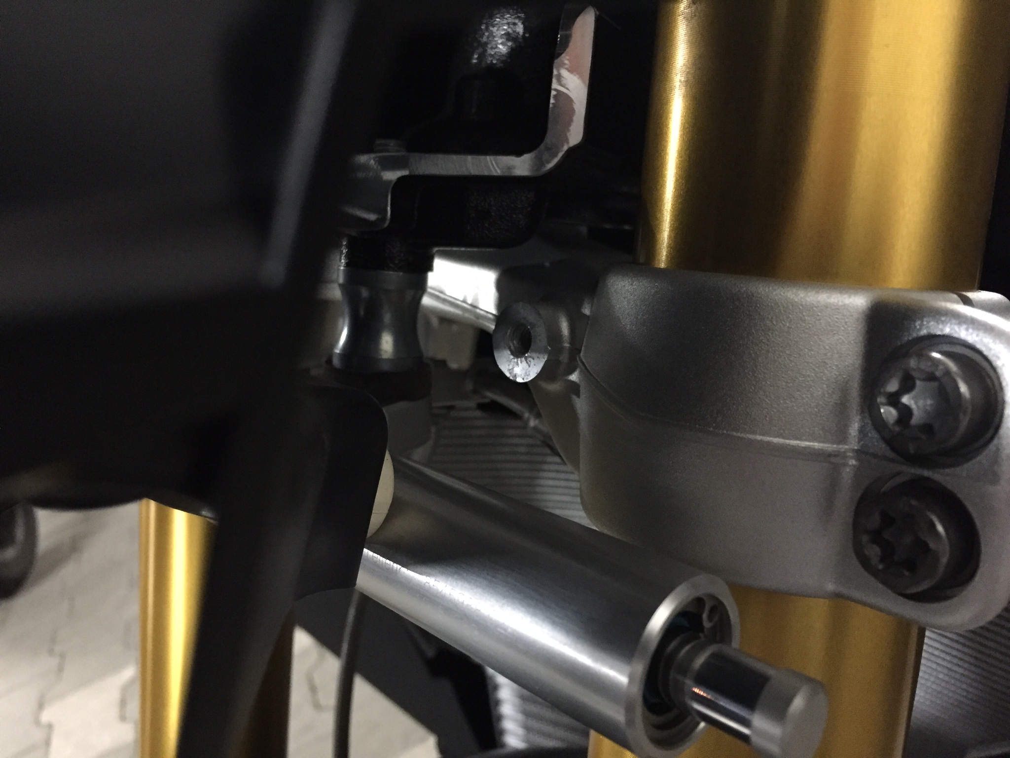

Das reichte leider nicht, da es die mittlere Schraube echt in sich hat. Kaum Platz vorne, hinten oder von der Seite plemplem

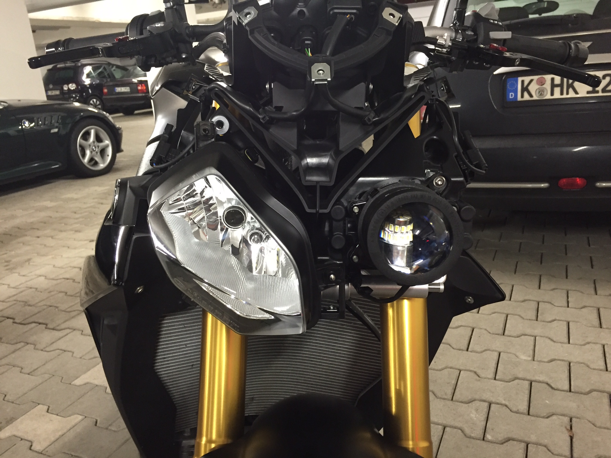

Somit musste ich die unteren beiden Schrauben an der Querstrebe der Gabel lösen, um die Maske nach vorne zu klappen. Dabei ist mir aufgefallen, dass mein Gewinde bereits beschädigt wurde. Was für ein Schrott.
Somit mussten wir ein neues Gewinde eindrehen - was super funktioniert hat. Danach wieder alles zusammenmmenbauen und fertig. :clap:
Das Ergebnis entschädigt aber winkG

Beitragvon Bmwatzy » 12.02.2016, 01:22
Spitze. Genauso hab ich es auch gemacht. Aber jetzt kannst jederzeit ran. Top. Sieht schon um Welten besser aus !
Bmwatzy
Beitragvon Bmwatzy » 12.02.2016, 01:24
Das mit dem Weg klappen hab ich voll vergessen. Aber es geht! Mein Gewinde war nicht vernudelt

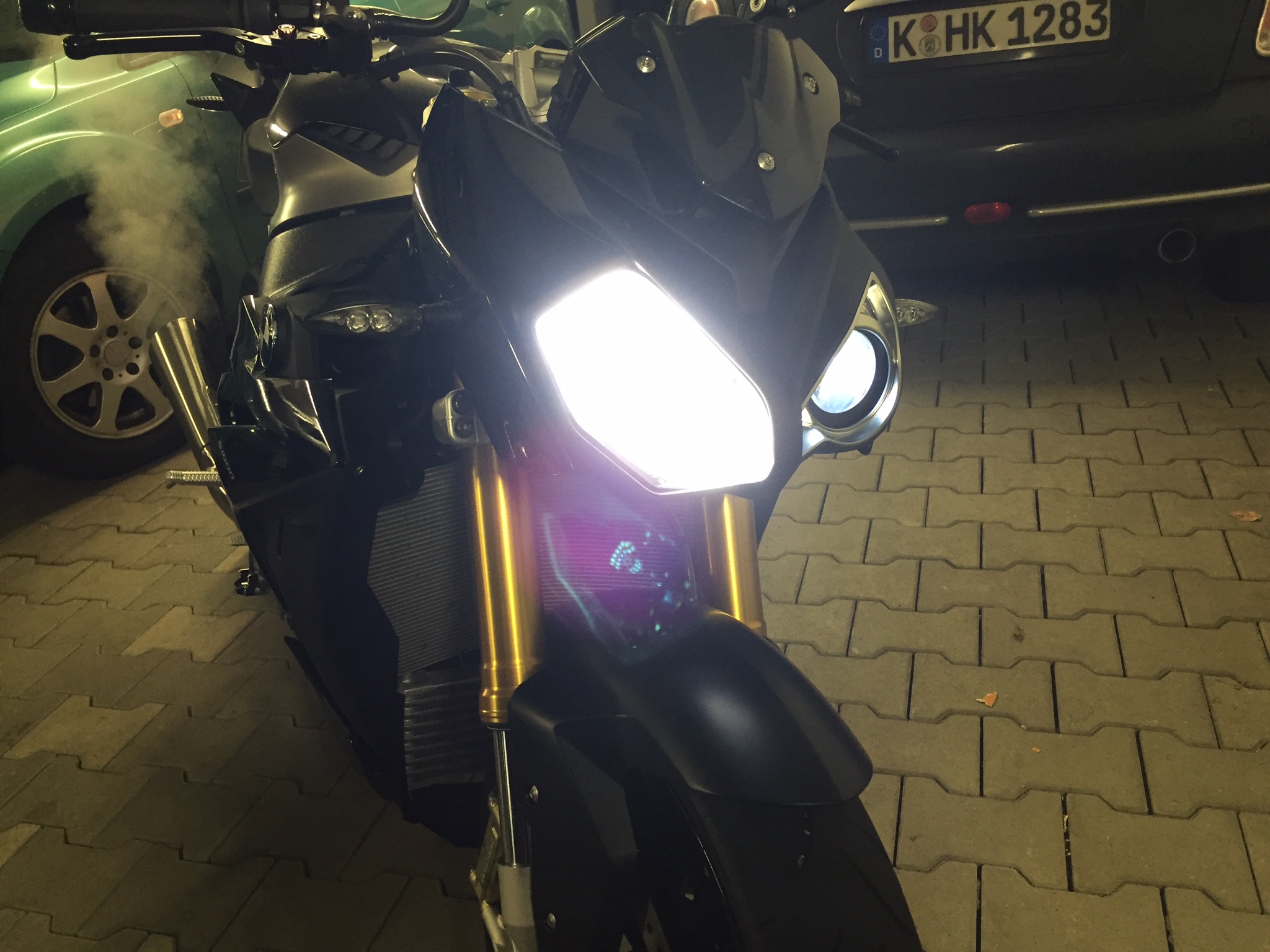

Beitragvon Koelner » 12.02.2016, 08:46
DeepSilver hat geschrieben:
sieht gut aus ThumbUP
Was hast du denn jetzt alles gegen was getauscht?
Gruß Detlef
Koelner
Beiträge: 191
Registriert: 01.12.2013, 21:24
Beitragvon DeepSilver » 12.02.2016, 09:10
Koelner hat geschrieben:
Gruß Detlef
Hallo Detlef,
eigentlich habe ich alles getauscht was da vorne drin war arbroller
- Abblendlicht (Mtec Super White H7) natürlich mit E-Zeichen
- Fernlicht (Gread Super White HB3) natürlich mit E-Zeichen
- 2x Standlicht (SMD LED) irgendwas aus der Bucht - bin aber noch nicht zufrieden, da sehr groß
Könnte mir jemand bei den Standlichtern einen Tipp für kleinere LED's geben. WAS HABT IHR SO VERBAUT?

Dir nochmals "Danke" für die Tipps!
Vor allem dafür, dass man die Schraube drehen kann und somit diesen ganzen Mist nicht nochmals machen muss
