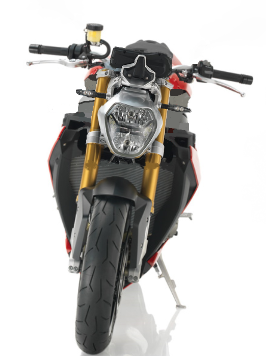

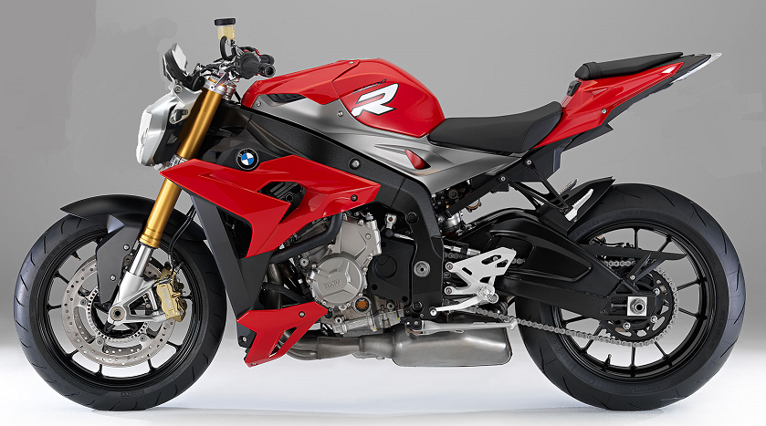

Habe mich im Paint mal als Schönheitschirurg probiert und die Lampenmaske der R1200R an die S1R transplantiert.
Sieht meiner Meinung nach um Längen besser aus als die Originalrübe.
Nun zum wichtigen Teil; kann mir irgendwer sagen ob so ein Umbau möglich ist?

... deine Frage kann ich leider nicht beantworten - generell ist das sicher möglich, da e-technisch ja nur die Beleuchtung umgebaut wird und die Frage des veränderten Lufteinlasses zu klären wäre - ist möglicherwiese eher eine Frage des finanziellen Aufwands.

funktioniert, wenn überhaupt, dann aber nur mit dem scheinwerfer ohne tagfahrlicht. ob das mit der verkabelung klappt, keine ahnung.

das kombiinstrument wird eh nicht funktionieren, da einige funktionen bei der R enthalten sind, welche die S garnicht hat.

würde preislich alles gehen ,aber der Lampenrahmen ist bei der r1200r von unten an die obere Gabelbrücke geschraubt ,da müsste mal bei beiden live schauen ob das ne Möglichkeit besteht ,und natürlich die Breite der Gabelholme , na ja mal sehen

Für die Vorstellung noch eine Ansicht von vorne.
Macht sich schon gut finde ich.

So wie ich das sehe ist ein Mechanischer Umbau der Scheinwerfereinheit kein Problem da beide von unten an der oberen Gabelbrücke befesitigt sind befestigt.
Eventuell muss ein Halter gefräst werden wenn der Lochabstand nicht passt.

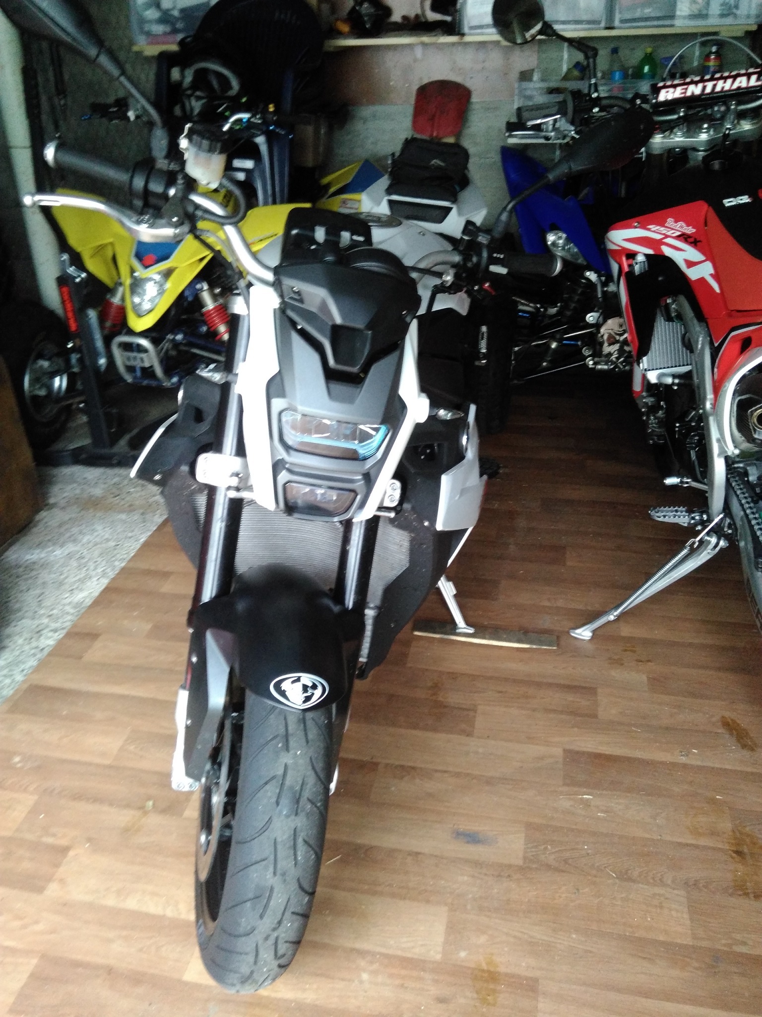

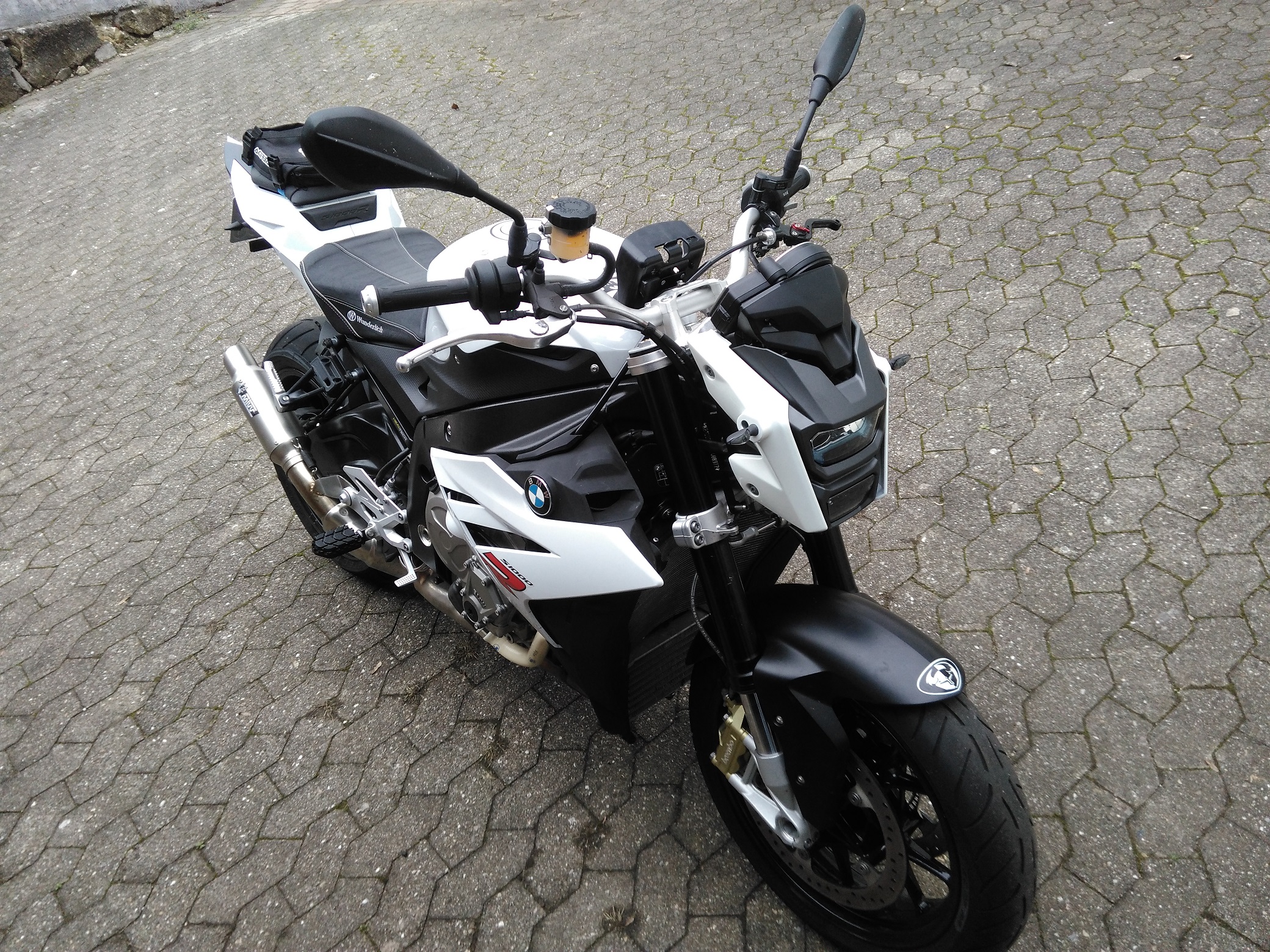

Beitragvon yeti26 » 10.02.2019, 14:28
Ja klar
hat nur leider länger gedauert ,hab noch andere Spielsachen aufbauen müssen
wurde keine BMW lampe sondern eine Honda
