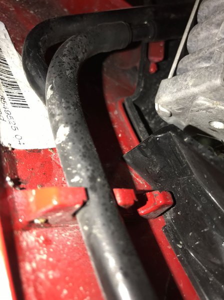

meine neue R steht immer in der Tiefgarage und ist daher nie nass geworden. Nun ist es passiert und prompt stand Wasser im roten Ring im Tank. Da das bei meiner RR nie so ist, bin ich der Sache nachgegangen. Die Entlüftungsschläuche waren beide mit einem Stopfen verschlossen! Nach dem ich diese entfernt hatte, lief das Wassser ab.
Wo kommen diese Stopfen her? Wird das Motorrad vom Werk so geliefert und der Händler hat vergessen sie zu entfernen?

Das sieht doch auch nicht normal aus oder?

wenn du mal beschreibst wo die Bilder gemacht wurden, dann schau ich bei meiner mal nach wie es da aussieht.
Beim zweiten Bild ist mir jetzt nicht klar, was du da fotografiert hast...

Hi spskiller,
das wäre sehr nett :-) beide Fotos sind unter dem Kühler entstanden, letztendlich direkt zwischen Kühler und Krümmer im unteren Bereich in dem Motorspoiler (diesen Motorspoiler haben glaube ich nicht alle).

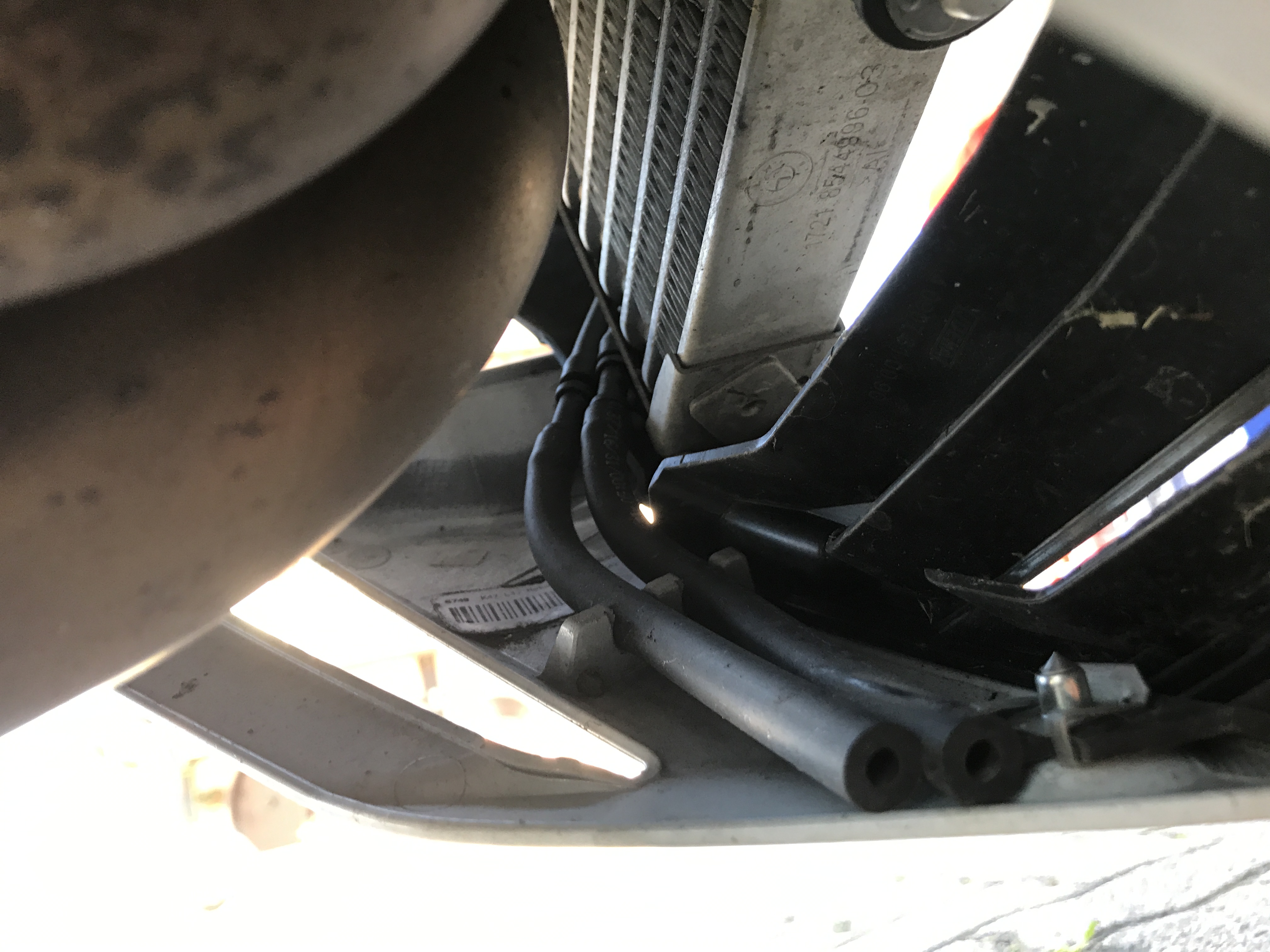

Beitragvon spskiller » 07.08.2017, 12:06
Bei mir sieht das so aus

Beitragvon MrSam » 07.08.2017, 21:50
Vielen Dank, das ist sehr hilfreich. Also leider mal wieder die Werkstatt nogo
Bring ich dann gleich mal nächste Woche wieder hin
