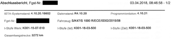

heute habe ich meiner '15 R das ABS Pro Update spendiert.
Im Abschlussbericht der Werkstatt ist die Rede von sog. I-Stufen (Werk/Ist/Soll).
Laut Google definiert die I-Stufe den Softwarestand aller Steuergeräte.
Ich interpretiere den Bericht (siehe PDF) also so, dass neben ABS Pro
- das "normale" ABS Steuergerät,
- das Motorsteuergerät (DME = Digitale Motor Elektronik)
- und das Fahrwerk (ESA = Electronic Suspension Adjustment)
vom Softwarestand K001-15-07-510 auf den Stand K001-18-03-500 gebracht wurden (Modell-Jahr-Monat-Versionsnummer).
1. Stimmt meine Interpretation, das ein ABS Pro Update zum Update aller Steuergeräte führt?
2. Weiß jemand wie man herausfindet, was im Detail geändert wurde (Changelog)?

bei bmw wird immer alles auf eine Softwarestufe gebracht sobald ein sterugerät ein update wegen was auch immer braucht... und keine steuergeräte einzeln...

Ich habe nach dem Update einen Abschlussbericht bekommen, in dem wird genau aufgeführt welche Steuergeräte ein Update bekommen haben.
Dort stehten die Steuergeräte aufgelistet mit den Softwareversionen vor dem Maßnahmeplan und nach dem Maßnahmeplan mit dem Zusatz (neu).
Was die einzelnen Updates mit deinem Steuergerät machen kann ich dir auch nicht sagen.
