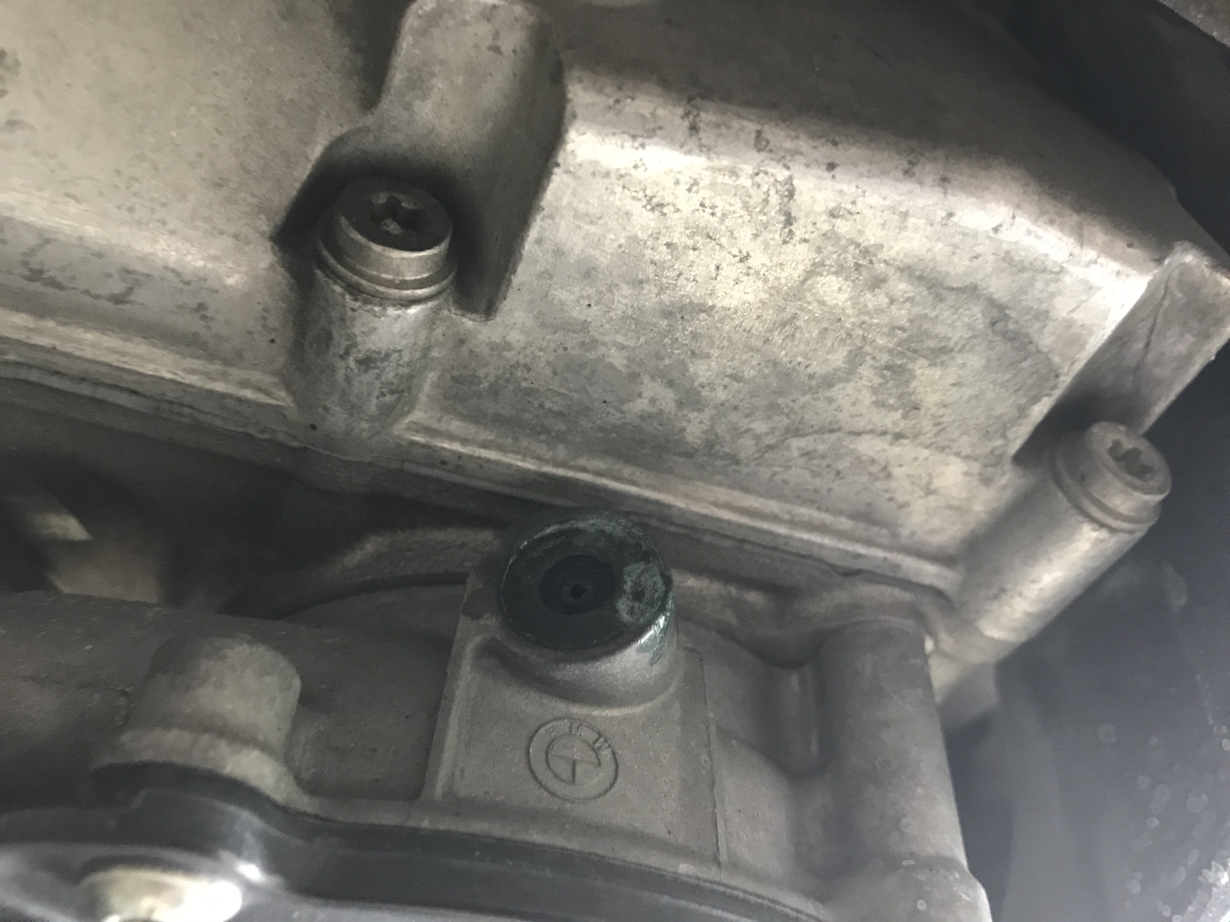

Hallo Forum,
unterhalb der Wasserpumpe ist ein Stopefn mit einer Bohrung. Nach der letzten Fahrt
habe ich festgestellt, dass am Auspuff so weißlich/grüne Wasserflecken waren.
Bei der Sichtprobe hab ich dann diesen Stopefn entdeckt, wo es wohl rausgekommen ist.
An dem Tag war es so um die 28°, der Kühlwasserbehälter ist aber noch voll, war also nicht viel.
Jemand ne Idee?

Hab mal genauer gegoogelt: Das Loch nennt sich Leckbohrung und soll verhindern, dass bei defekter Dichtung
das Kühlwasser in den Ölkreislauf gelangt.
Bei neuen Motoren kann es wohl vorkommen, dass hier etwas Kühlwasser austritt, bis sich die Dichtung
"eingearbeitet" hat.
Die Frage ist halt, wie lange kann man mit einer angegriffenen Dichtung rumfahren?
Grad ist es schwierig einen Termin zu bekommen, da es viele Feiertage hat und auch noch die
Pfingsferien drohen.
Wenn hier nur ein paar Tropfen austreten, kann ich damit vorerst leben. Nur ich weiß halt nicht,
ob dadurch ein Lager gefährdet ist, weil zB. die Fettfüllung ausgespült wird. Ich kenne den Aufbau
der Pumpe ja nicht.
Viele Grüße
Andy
