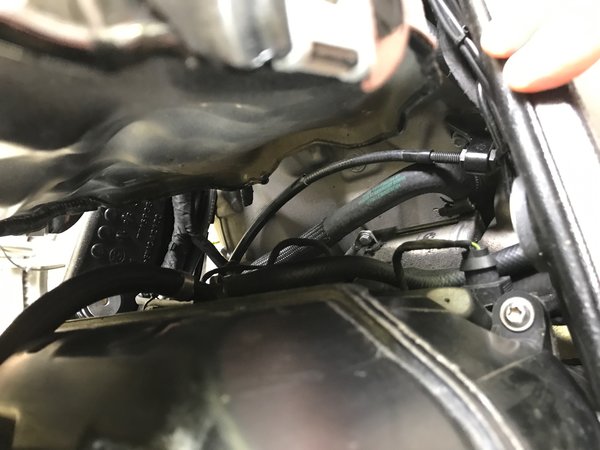

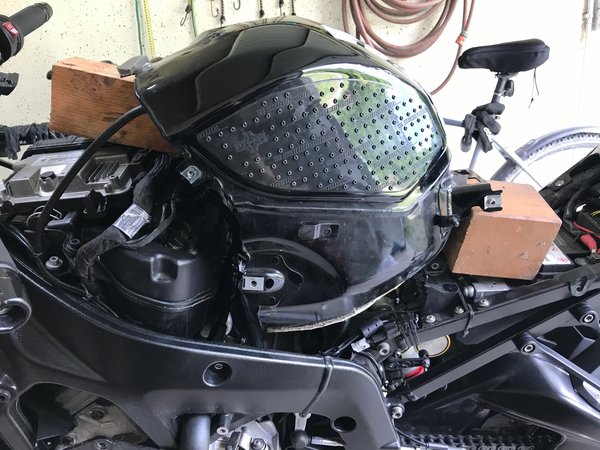

				Also nur das ganze Plastik um den Tank muss weg, aber den Tank selber muss man nicht
unbedingt von den Leitungen lösen. Ich hab den Tank aufgebockt, dann kommt man
mit ein bissel Gefummel an die Muttern des Seilzuges:
			-  Der Übeltäter nach 33.000km
			-  Aufgebockt
			-  freier Zugang von Links
