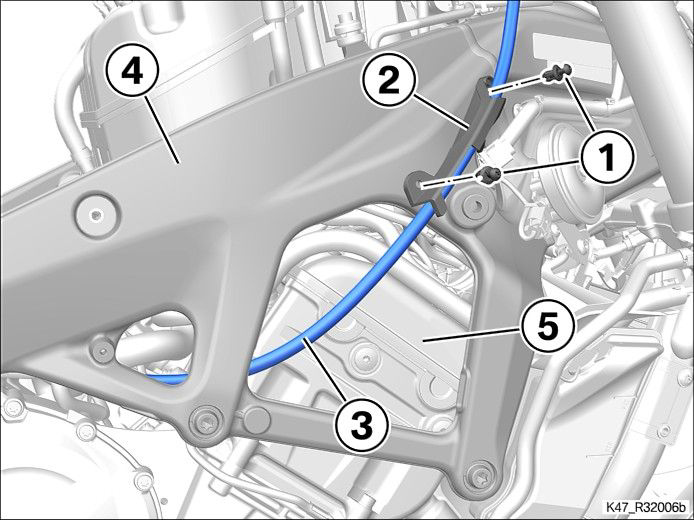

habe eine frage zu der Kunststoffführung des Kupplungzug am Rahmen rechts oben.
Wie läst sich diese entfernen ?
Es sind zwei Schrauben vorhanden die sich aber nicht herausdrehen lassen !
Über kurze Info wäre ich dankbar.

Das sind keine Schrauben, sondern Spreitznieten.
Denn Nietkopf etwas rausdrehen und dann die komplette Niete rausziehen.

Beitragvon kampfsocke2 » 14.12.2018, 16:27
danke für die Info.
Habe ich schon versucht, aber es bewegt sich nichts !

Um was geht es dir ?
Falls du nur den Kupplungszug wechseln willst, brauchst du den Halter nicht entfernen.
Grüße Michl

möchte Carbon Rahmenschoner anbringen !

So siehts im Werkstattbuch aus. Wie gesagt, ganz normale Spreitznieten.
