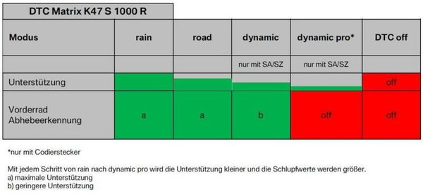

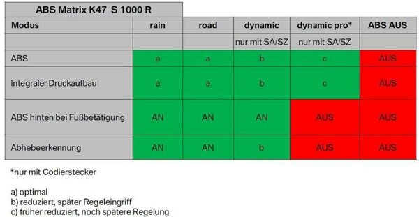

Kann mir einer genau erklähren was welcher Modi genau macht ?
Rain ist weniger Leistung ? UNd weniger Drosselklappenstellung bei gleicher betätigung ?
Roud, volle Leistung aber alles regelt sofort ?
Dynamik ? Lässt mehr zu ?
Dynamik Pro ?!?!
Mir ist aufgefallen, dass wenn ich im Road modus Fahren und schon mal mehr Spaß haben möchte, unter umständen auch mal viel mehr Spass haben möchte, ich immer das Gefühl habe als ob das Vorderrad hoch will und dann die Elektronik gegen Regelt und immer wieder, so das die Lady sioch regerecht aufschaukelt... Das fühlt sich teilweise schon echt so an als ob ein Highsider bevor steht. plemplem
Lässt der Dynamik Modus mehr Steigungswinkel zu ? Gibt es eine Art Weely-Control ?

Beitragvon virility » 04.08.2019, 07:49
Steht alles in der Bedienungsanleitung.
Dynamic lässt deutlich mehr zu, regelt aber auch noch.
Dynamic Pro lässt alles zu, regelt nicht mehr.
http://www.bmw-motorrad-portal.de/speic ... 8_2018.pdf
Seite 133 ff

Ich habe dazu 2 Diagramme gefunden
