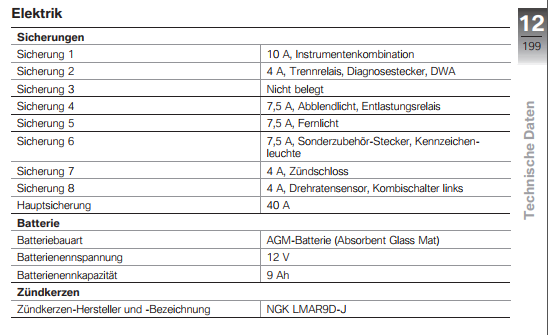

ich war letztens zum ersten Mal auf der Rennstrecke und wollte eigentlich die Sicherungen der Lampen entnehmen, damit diese nicht mehr leuchten. Allerdings haben diese trotz dem Ziehen der Sicherungen weitergeleuchtet.
Wie kann das sein? Es handelt sich um eine 2017er Version.

ich habe die entsprechende Sicherung 4 für das Abblendlicht entfernt.

Hab die Sicherungen auch gezogen und Standlicht bleibt trotzdem an :ahh:

Ich habe genau die gleichen Erfahrungen gemacht. Sicherungen gezogen. Licht bleibt an. Blöderweise beinhaltet die Reparatur DVD keinen Schaltplan.....Werde versuchen das Rätsel im Frühjahr zu lösen.
