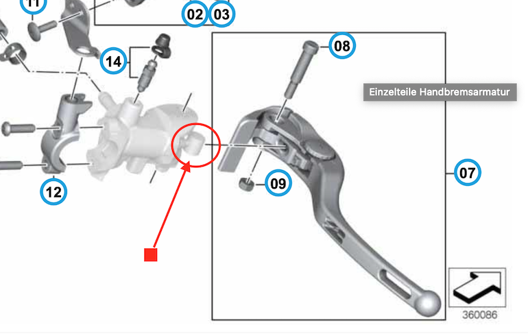

Hallo an alle.
Wer von euch fährt die Gilles Factor X Levers?
Es geht mir da um den Bremshebel.
Ich wollte heute meine VTrec gegen den Bremshebel tauschen und dabei ist mir aufgefallen, dass der Dorn der Bremspumpe einfach durchfällt bzw. keine Aufnahme dafür am Gilles Hebel dran ist.
Kann es sein, dass man da das Gegenstück aus dem Original Hebel verwenden muss, oder fehlt mir da ein Teil bei dem Gilles Hebel.
Die original Hebel hab ich nicht, um da zu schauen, ob ich da was umbauen muss.
Wer von euch hat denn die Hebel an seiner BMW dran und kann sich an den Umbau erinnern?
Danke
Christian

Wenn der durchfällt, stimmt am Gilles Hebel was nicht.
https://www.leebmann24.de/bmw-ersatztei ... bt=32_2262

mir fehlt genau das Teil auf dem Bild.
Die Frage ist nur, ob die bei den original Hebeln dabei ist und ich die an die Gilles Hebel dranbauen muss, oder ob das Teil bei den Gilles fehlt.
Das Gegenstück ist bei den VTrec fest dran bzw im Hebel drin.

Sicher dass das in dem V-Dreck Hebel nicht einfach nur feststeckt?
Wenn nicht, wirst du dir das wohl nachkaufen müssen, ich kann mich leider nicht mehr erinnern wie das bei meinen war:
https://www.leebmann24.de/bmw-ersatztei ... bt=32_1847
Artikel 20 Kolben

Ne, bei den VTrec ist das fest im Griff verbaut.
Da werd ich mir wohl so eine Hülse drehen lassen, oder mal bei bei Gilles nachfragen.
