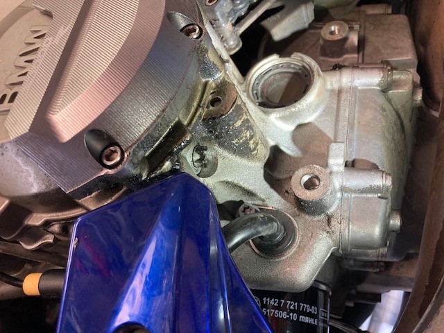

Beitragvon Mallebollia » 12.11.2021, 13:26
Thema: Kann jemand leichte Undichtigkeit des Kupplungsdeckel nach Montage Motorschutz bestätigen?
Mein Freundlicher hat gemeint, dass ich einen undichten Kupplungsdeckel aufgrund der Montage eines Motorschutzes habe. Dazu muss man ja 3 bis 4 Schrauben lösen und durch längere ersetzen. Er meint, dass der Kupplungs-Deckel nicht plangeschliffen ist und mit Dichtmasse unter Spannung verschraubt würde. Alle Schrauben mit 3 Nm vorgezogen und dann 90° festgezogen.
Wenn ich nun wegen Montage Motorschutz die Schrauben einzeln rausdrehe, geht die Spannung dort verloren und die Dichtmasse reißt ein. Auch nach dem festschrauben soll das undicht sein.
Ich habe den Motorschutz bei 600km (August 2019) montiert und immer nur 1 schraube gelöst und wieder ersetzt. Dann war ich zur Durchsicht bei 1000 und bei 10.000 (September 2020; da wurde nichts festgestellt) und nun bei 16.000 Jahresinspektion (November 2021) wäre es ölig wegen dem KuPluDeckel. :ahh:

Das Thema gab es hier bereits schon einmal. Musst mal in der Suche schauen, bist nicht der Einzige bei den es nach der Montage des Motorschutzes Undichtigkeiten gab. Wenn ich mich richtig erinnere ist die Aussage deines Händlers aber grundsätzlich richtig.
Aber wo ist jetzt das Problem? Deckel komplett ab und mit neuer Dichtmasse wieder dran.
P. S. Wenn ich mir deinen Motorschutz aber so anschaue geht das nicht mit deiner beschrieben Montageweise. Da müssen zum Anbau gleichzeitig mehrere Schrauben raus gewesen sein.

Mannomann, erstens ist es der Limadeckel, zweitens hast Du zur Befestigung Inbus-VA-Schrauben verwendet /Drehmoment??) und keine Aludehnschrauben und durch die Mischbefestigung kann es durchaus zu Verspannungen kommen durch die unterschiedliche Ausdehnung.
Deckel runter, reinigen, neue Dichtraupe auf den Deckel, kurz ablüften lassen und gemäß Vorgaben mit neuen und passenden Aludehnschrauben anziehen, einen Tag ruhn lassen und dann in Betrieb nehmen.
