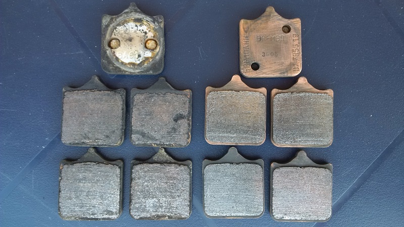

Gestern die CL 1207XBK5 demontiert (im Bild links), definitiv die letzten. Die CL halten 2/3 der Laufleistung gegenüber den Brembos. Die Bremsleistung der CL wäre dieselbe wie bei den Brembos, wenn diese gleichbleibend konstant und ohne Patzer wären, zudem laufen die Beläge sehr unterschiedlich ab und der Belag reißt stellenweise aus. All das kenne ich von den Brembos überhaupt nicht, den original Brembos 07BB3396 ist ganz klar der Vorzug zu geben, verschleißen weniger, haben konstant hohe Bremsleistung und sind auch noch billiger.
