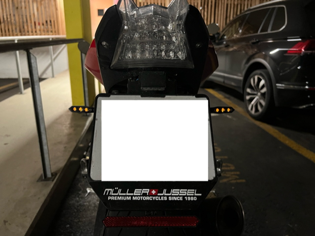

Anbei ein paar Bilder
Gruss Fabio
Vorne
Hinten

Auf Deinen Bildern leuchten alle Blinker, demnach wurde die Warnblinkanlage eingeschalten. Und wenn danach die Zündung ausgeschalten wird, schalten die Blinker nicht ab.

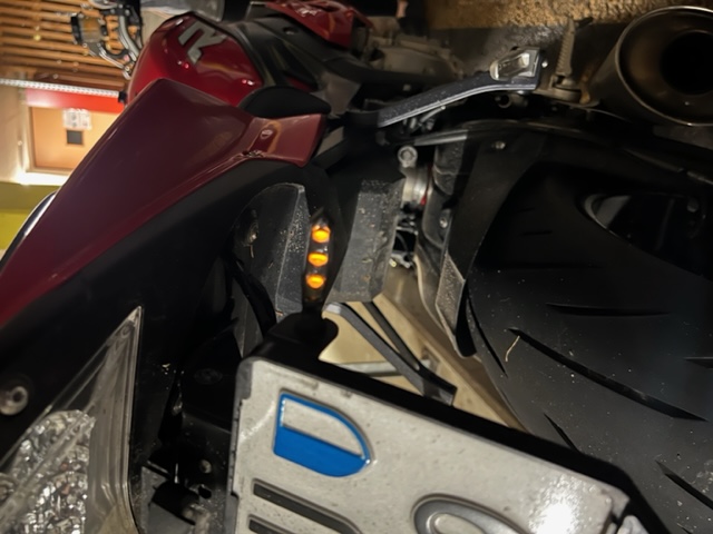

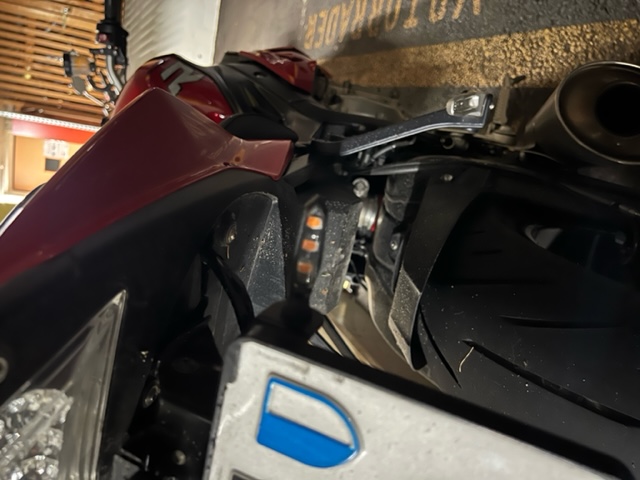

Anbei noch 2 Fotos, damit man den Unterschied sieht.
Habe bemerkt, dass bei Zündung und laufendem Motor die Blinker immer so leicht leuchten, sie werden immer mit Strom versorgt.
Ausgeschaltet
Am Glimmen

Beitragvon herbyei » 23.06.2022, 23:01
Deutet auf einen Massefehler hin.
