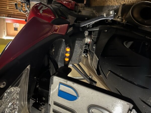

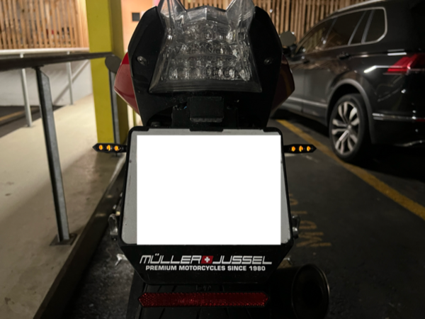

Guten Morgen liebes Forum.
Kurz zu mir, ich bin Fabio, 26 Jahre alt, komme aus der Schweiz und seit 2 Wochen Besitzer einer roten S1000R BJ 2014 mit 25000KM.
Ich habe bei meiner die originalen LED-Blinker (waren zu gross) gegen kleine Highsider Sonic x1 getauscht.
Nun habe ich bemerkt, dass nach Ausschalten der Zündung die Blinker noch ca 40 Sekunden weiter leuchten. Die Nummerbeleuchtung hat schon vorher etwa 15 Sekunden nachgeleuchtet, die Blinker etwas länger, dann schalten sie auch ab.
Ist dies bedenklich für die Batterie? Denke da fliesst in der kurzen Zeit nicht so viel Strom, dass diese Bald entladen wird?
Ansonsten Blinkfrequenz und funktion vollständig und korrekt vorhanden.
Blinker original 5W, die neuen 2W. An was könnte dies liegen?
Anbei ein paar Bilder
Gruss Fabio

@Fabio, nach ausschalten der Zündung leuchtet die Nummernschildbeleuchtung nach, das ist ok. Was Du aber in Bezug auf die Blinker schreibst ist nicht nachvollziehbar.
Die linken oder rechten Blinker werden bei Fahrt nach 10s und gefahrenen 300m automatisch ausgeschaltet. Im Stand leuchten die linken oder rechten Blinker solange bis die Zündung ausgeschalten wird, d.h. mit Ausschalten der Zündung erlöschen die Blinker sofort.
Und die Warnblinkanlage bleibt nach Ausschalten der Zündung solange an, bis die Zündung erneut eingeschalten und die Warnblinkanlage ausgeschalten wird.
Auf Deinen Bildern leuchten alle Blinker, demnach wurde die Warnblinkanlage eingeschalten. Und wenn danach die Zündung ausgeschalten wird, schalten die Blinker nicht ab.

Die Blinker leuchten nicht in der vollen Stärke. Diese glimmen nur leicht vor sich hin und das dauerhaft (kein Blinken)nachdem die Zündung ausgeschaltet wurde. Es sieht fast so aus, als ob ein Parklicht brennen würde. Nur sind es alle 4 Blinker die noch leicht glimmen.
Ich prüfe heute abend die Isolierung bei den Adapterkabel , ob vielleicht ein plus und minus Kontakt hat.

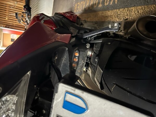

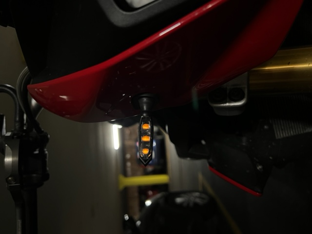

Anbei noch 2 Fotos, damit man den Unterschied sieht.
Habe bemerkt, dass bei Zündung und laufendem Motor die Blinker immer so leicht leuchten, sie werden immer mit Strom versorgt.

Deutet auf einen Massefehler hin.
Zum Verständnis: https://www.youtube.com/watch?v=bTqHp3jhVv0
Beiträge: 2939
Re: S1000R 2014 Blinker leuchten nach
Beitragvon GehtSchon » 24.06.2022, 13:31
Finde ich sehr komisch. Das einzige was gemacht wurde ist, die original Blinker ausgesteckt, die neuen mit einem Adapterkabel verbunden, abisoliert, eingesteckt und mit Kabelbinder befestigt. Dadurch soll ein Massefehler passieren?
