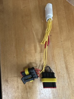

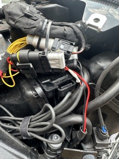

Moin, ich war auch auf der Suche bei meiner S1000R, 2023, nach dem Stromversorgungsstecker, an dem der Cartoolstecker angeschlossen werden kann. Laut Anleitung unter der linken Seitenverkleidung. Dort ist zwar drei Stecker, einer mit Blindkappe. Der ist es nicht. Bei mir unter der oberen Tankverkleidung. Dort habe ich 4-fach Supereal-Stecker verwendet, um genügend Anschlüsse frei zu haben. Siehe Bilder

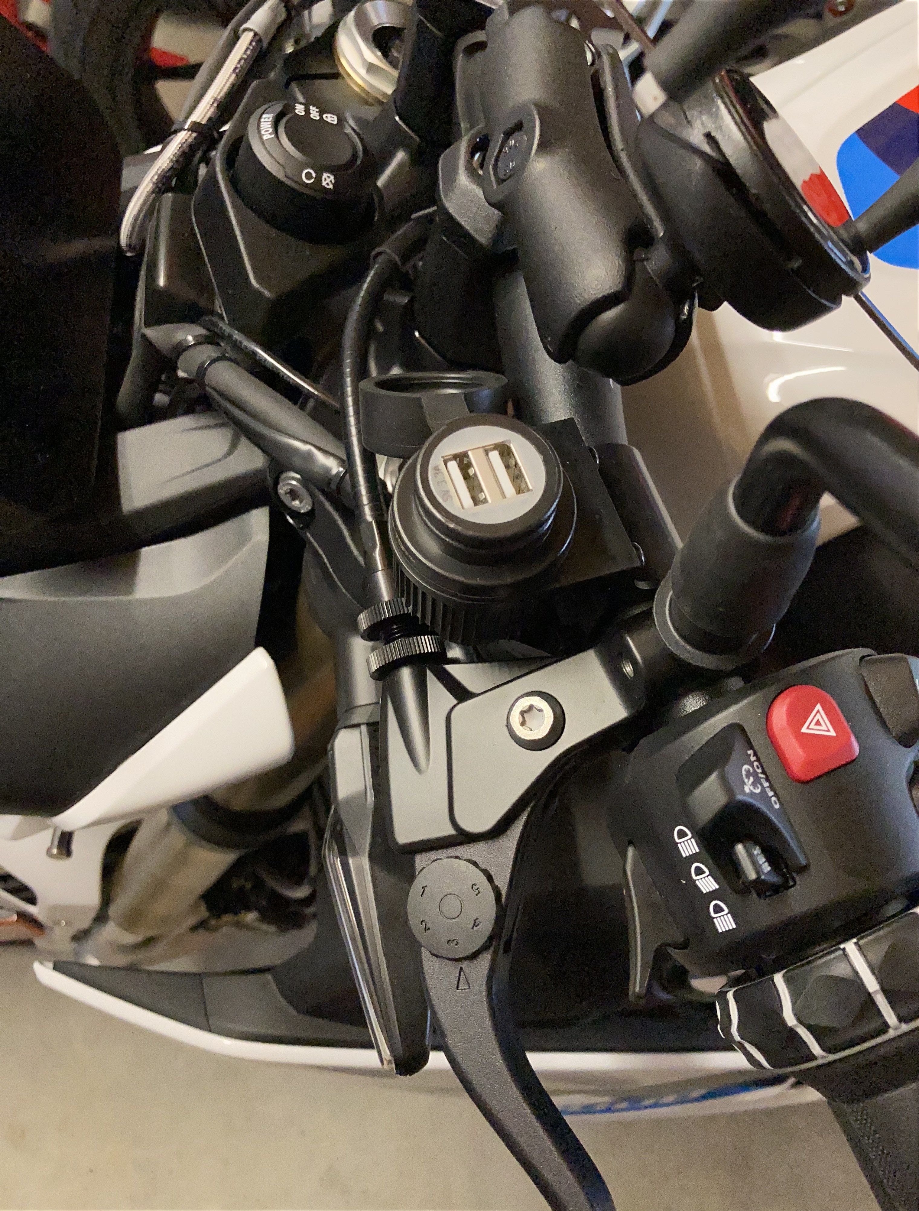

Habe mir jetzt auch eine USB Dose an den Lenker meiner S 1000 R aus 2025 drangeschraubt. Die Tipps hier haben mir sehr geholfen. Den Cartool Stecker und die USB Dose hab ich mir aus dem Amazonas besorgt. Der Cartool kommt mit 3 Kabeln und man muss Masse und die 12 Volt (Zündungsplus) selbst ausmessen. Ein Kabel ist wohl eine Datenleitung. Die kann man einfach isolieren und ignorieren.
Die Kabel hab ich entlang der bestehenden Kabel unter die linke Seitenverkleidung verlegt. Fällt überhaupt nicht auf. Optisch ist die USB Dose jetzt nicht gerade der Renner, aber es sind zwei Steckmöglichkeiten vorhanden.
Hier noch ein Bildle:
