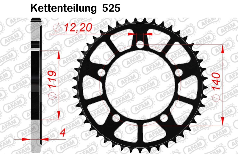

Das ist ein Fall für den Zubehör-Handel. Anbieter gibts ja wie Sand am Meer.
45er Kettenrad aus Stahl ist der Standard.
46er oder 47er (meist aus Alu) passen mit der originalen Kettenlänge ohne Probleme. Der Randstand wird dadurch etwas kürzer.
Wichtig: auf die richtigen Maße des Kettenrads achten.
