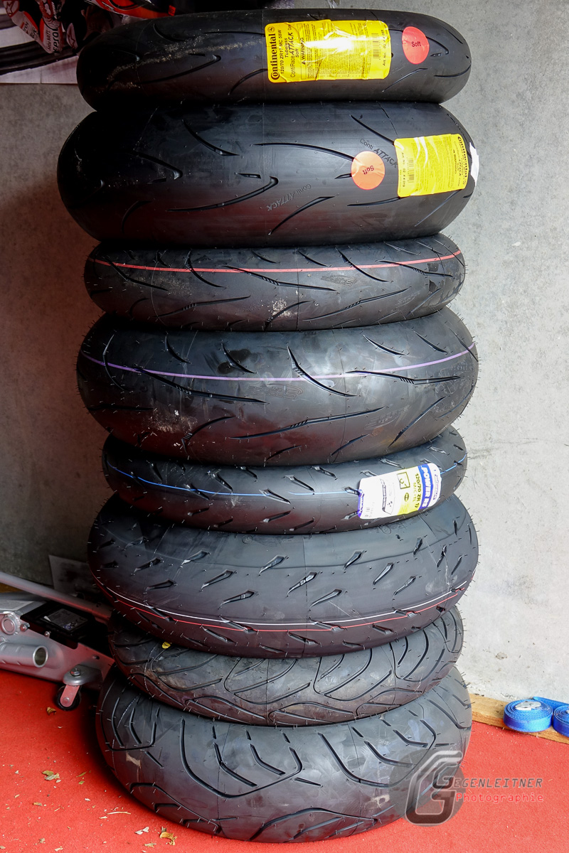

Beitragvon Iceman64 » 22.02.2017, 14:48
Die ersten Garnituren sind ja schon da ! winkG :clap: Wo ist die Sonne ? scratch
Beiträge: 1522
Re: tests 2017
Beitragvon Meister Lampe » 22.02.2017, 14:52
Da hast du ja für jede Wetterlage alles dabei ... winkG
Beiträge: 4238
Re: tests 2017
Beitragvon Iceman64 » 22.02.2017, 15:08
Meister Lampe hat geschrieben:Da hast du ja für jede Wetterlage alles dabei ... winkG
VORSORGE ThumbUP
RACEATTACK SOFT fürs Bergrennen Landshaag
Mitas für Testzwecke
RS für Hausstrecke und Croatien mit Megagrip
Roadsmart für die "Große Tour" 5 Tage 3500 km !
Beiträge: 1522
