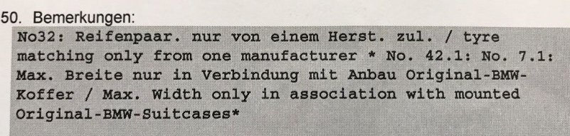

S1000R 2016er
Wollte Conti Sport Attack und Road Attack mischen, hatte sich aber schnell erledigt nach Blick in die Reifenfreigabe.
Gruß Mecky

Me+Mi hat geschrieben:
S1000R 2016er
Gruß Mecky
Wieso geht das nicht in deinem Fall? Die Reifen sind doch vom gleichen Hersteller (Conti)
Hier steht was vom gleichen Hersteller, aber nix vom gleichen Typ. Hab ich was falsch verstanden cofus
Da ich ne S1000R2017 habe muss ich mich nicht mit dem Thema rumschlagen :clap:
