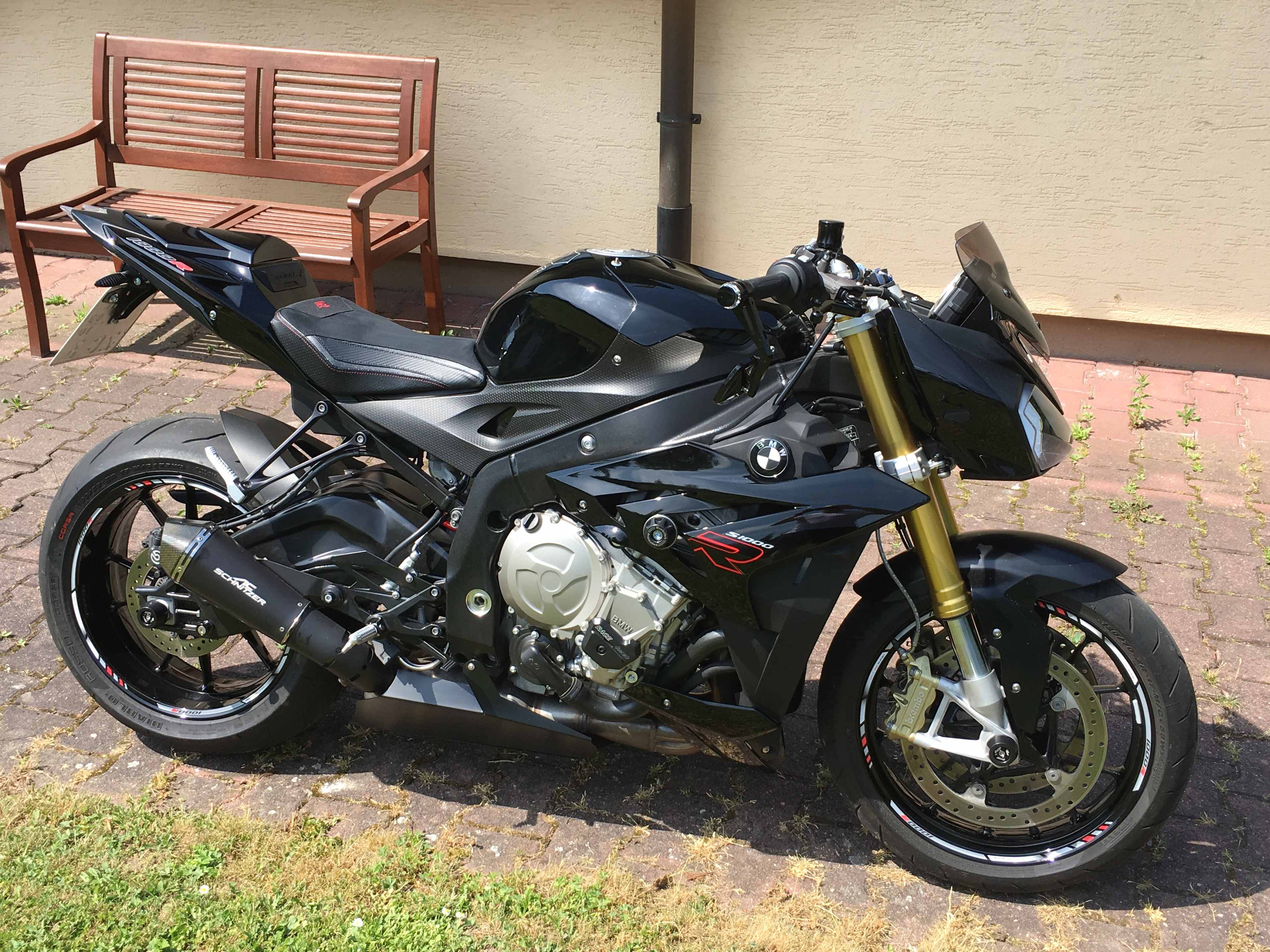

Habe fast fertig, evtl. nach ein paar kleinere Blinker am Heck und ein schwarzes Rücklicht. Das sollte es dann gewesen sein.
Schaun mir mal winkG
