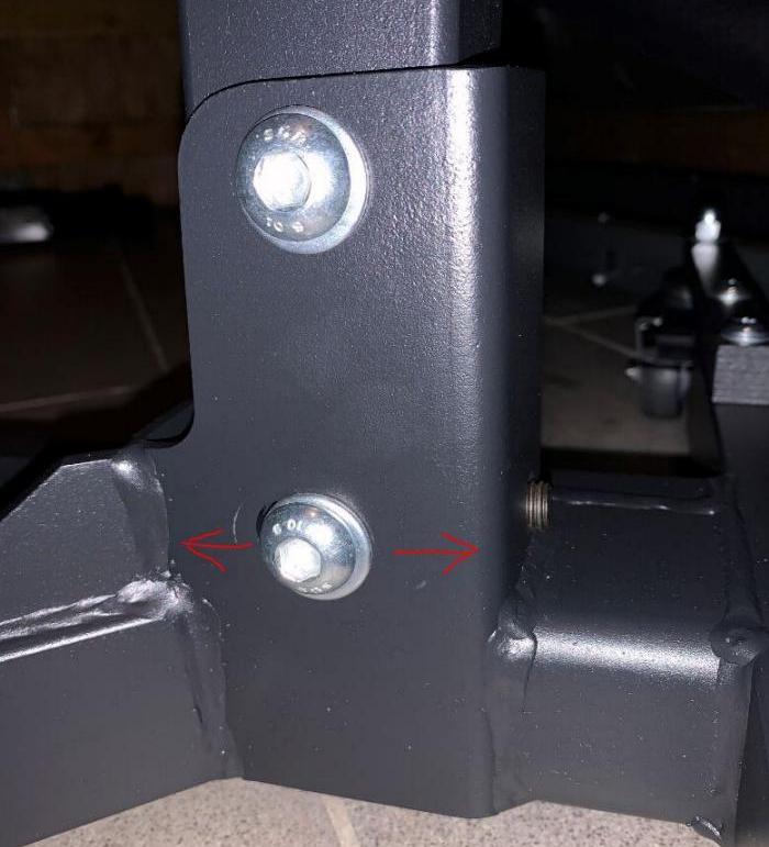

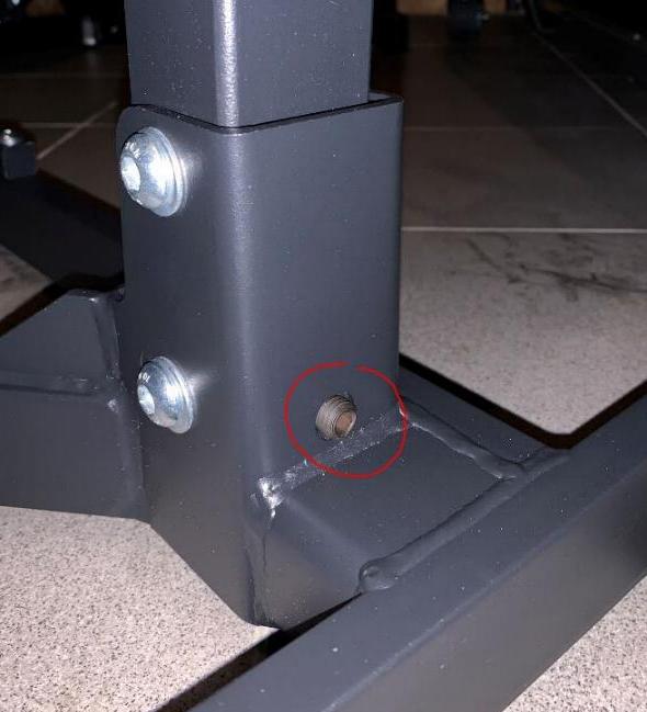

Beitragvon Abraxas » 07.09.2020, 19:51
Habe da Mal zwei Bilder gemacht....
Es ist so dass die untere Befestigung Langlöcher hat und Stirnseitig ist eine Madenschraube welche die Säule unten verschieben lässt
Gruß Heiko

Re: Zentralständer Hülse
Beitragvon R-Techi » 07.09.2020, 19:59
Abraxas hat geschrieben:Habe da Mal zwei Bilder gemacht....
Gruß Heiko
Ok, danke für die Bilder. Bei meiner Version ist eine solche Madenschraube nicht vorhanden, kann aber nachgerüstet werden ThumbUP
Beitragvon BenBs1000r » 19.02.2021, 09:01
Gruß Heiko
Ich klinke mich hier mal ein. Meine 2019er S1R sitzt auf dem Constands Power Evo auch leicht schief. Zudem rutscht der oberer Bolzen beim aufbocken gute 3-4mm raus. Den Hauptkörper des Constands ist leicht nach hinten geneigt. Ist das so in Ordnung, oder sollte ich hier nachjustieren? Falls ja, wie?
