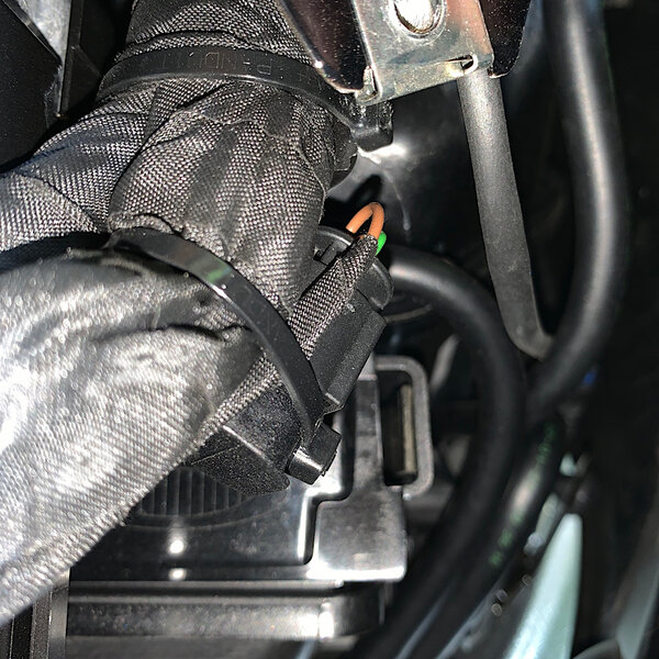

ich hole das Thema nochmals an die Oberfläche, da sich wohl der Kabelbaum mit den Baujahren verändert hat. Ich habe die vordere Seitenverkleidung auf der linken Seite abgebaut und auch den SZ-Stecker gefunden. Allerdings liegen dort nur 5V an. Das SP-Connect Modul startet daher (logischerweise) den Ladevorgang nicht. Weitere SZ-Stecker habe ich trotz intensiver Suche auf der linken Seite nicht gefunden. Einige Fahrer hatten ja berichtet, dass es noch einen zweiten Stecker geben soll, der 12V hat.

Nach Rücksprache mit meiner BMW-Werkstatt wurde mir bestätigt, dass auch bei der S1000R (2023) ein 12V-Anschluss unter der vorderen Tankverkleidung liegt. Hab‘s dann heute Nachmittag in Angriff genommen und das Charging Modul erfolgreich in Betrieb nehmen können. Es reicht vollkommen, nur die zentrale Tankverkleidung vorne abzubauen. Die Seitenteile kann man dranlassen, sollte aber die beiden Schrauben oben am Tank, mit denen die oberen Seiteneile festgeschraubt sind, entfernen, um zum Verlegen mehr Platz zuhaben. Die Seitenteile sind recht biegsam.
Ich habe mal ein paar Bilder dazu gemacht, um‘s deutlicher zu machen. Rot ist PLUS, Braun ist MINUS.
12V-Anschluss im Original-Zustand
Anschluss freigelegt
Der rote Kreis zeigt den 12V-Anschluss. Dazu die Seitenverkleidung etwas zur Seite ziehen.
