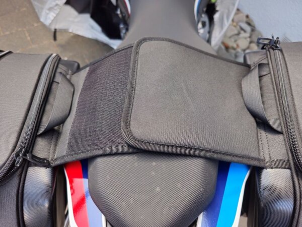

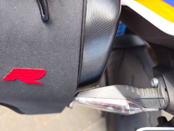

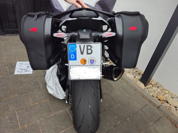

Beitragvon cutbrave » 21.07.2023, 19:48
kann mir jemand sagen was ich falsch mache? Ich verstehe es einfach nicht. Originale Satteltaschen, das passt einfach nicht, unmöglich zu montieren. Keine Ahnung, bin seit 2 Tagen dran, ich finde keine Antwort. Danke

Re: Satteltaschen
Beitragvon psycho.seli » 21.07.2023, 22:58
Ist ne M / S1000R oder ?
Die Taschen müssen deutlich höher liegen.
Ungefähr in der Hälfte der Taschen sollten die Blinker sein.
Du musst auch höher kommen sonst brennt dir der Auspuff ein Loch in deine schönen neuen Taschen.
Mach mal bitte Fotos vom Gestänge und den Tascheninnenseiten da müssten so Aussparungen drin sein .
Sonst schreib mal deine TEL. Nummer per PN dann schicke ich dir Fotos von meiner

Beitragvon Andi Arbeit » 22.07.2023, 06:13
Ja, die Taschen müssten deutlich höher sein.
Vielleicht sind die Stangen spiegelverkehrt angebracht.
Oder du hast die Stagen zu einem falschen Motorrad Modell bekommen.
Sicherlich wird die SW Motech auch helfen.

Re: Satteltaschen
Beitragvon cutbrave » 22.07.2023, 09:34
Also ne deutsche Ingenieurkunst ist es sicherlich nicht, wirklich glaube ich, bin ich einfach blöd dafür, oder habe die das wirklich nicht angeguckt, das wäre sicherlich 10 Euro teurer geworden, den Klettverschluss 10cm länger zu lassen, aber hätte sich gelohnt. Selbst wenn ich von der Stange etwas absäge, und oben drauf seeeeeeehr anspanne, dann steht das irgendwie, aber gutes Gefühl habe ich dabei nicht. Aber das ist nicht der Sinn der Sache.

Re: Satteltaschen
Beitragvon psycho.seli » 22.07.2023, 13:20
Hey ho
Es liegt an den Stangen die musst tauschen
Der Bogen muss zum Moped hin und nicht davon weg
Und ich glaube die Stangen sind nicht bis zum anschlag in den Halterungen müssten tiefer rein

Re: Satteltaschen
Beitragvon cutbrave » 23.07.2023, 11:58
psycho.seli hat geschrieben:Hey ho
Bist Du sicher? Zum Moped hin? dann ist der Abstand oben noch größer, und die Klettverschlüsse berühren sich gar nicht. hm.

Re: Satteltaschen
Beitragvon psycho.seli » 23.07.2023, 12:02
Bei mir ist es so und da passt es
Ich schick dir gerne Bilder per WhatsApp
Natürlich kann es auch sein das deine Halterung falsch ist …
Oder verkehrt angebracht…

Re: Satteltaschen
Beitragvon psycho.seli » 24.07.2023, 16:59
Problem gelöst.
Waren nur Kleinigkeiten
