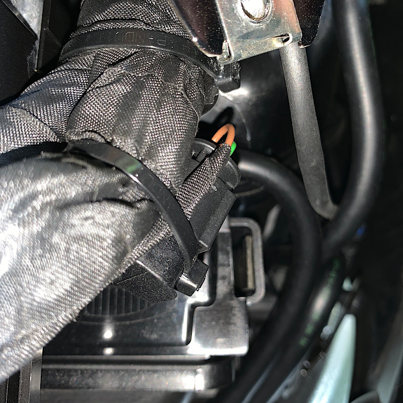

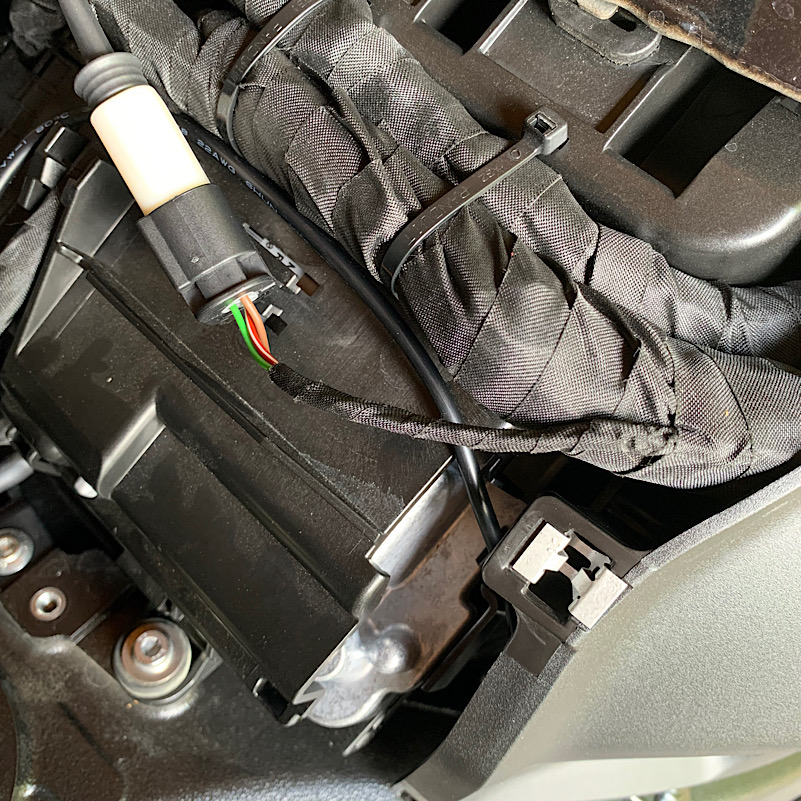

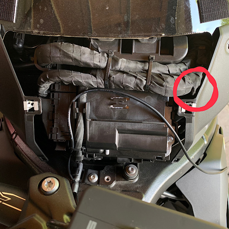

Nach Rücksprache mit meiner BMW-Werkstatt wurde mir bestätigt, dass auch bei der S1000R (2023) ein 12V-Anschluss unter der vorderen Tankverkleidung liegt. Hab‘s dann heute Nachmittag in Angriff genommen und das Charging Modul erfolgreich in Betrieb nehmen können. Es reicht vollkommen, nur die zentrale Tankverkleidung vorne abzubauen. Die Seitenteile kann man dranlassen, sollte aber die beiden Schrauben oben am Tank, mit denen die oberen Seiteneile festgeschraubt sind, entfernen, um zum Verlegen mehr Platz zuhaben. Die Seitenteile sind recht biegsam.
Ich habe mal ein paar Bilder dazu gemacht, um‘s deutlicher zu machen. Rot ist PLUS, Braun ist MINUS.
12V-Anschluss im Original-Zustand
Anschluss freigelegt
Der rote Kreis zeigt den 12V-Anschluss. Dazu die Seitenverkleidung etwas zur Seite ziehen.
