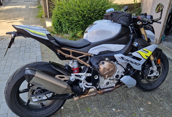

Habe mal den Kennzeichenträger von der M1000R an die S1000R montiert, sieht doch gleich viel besser aus. Kostenpunkt ca. 50 €. Es wird nur das Teil benötigt, welches unter dem Heck geschraubt wird müsste die Teile-Nr. 46625A16773 sein. Alle anderen Teile können vom alten Träger übernommen werden.
Kleiner Hinweis: der Rückstrahler entspricht dann nicht mehr so ganz der STVZO (ca. 4 cm zu hoch), wer kein Risiko eingehen möchte kann noch den "Halter Reflektor" für 18 € oder einen anderen geeigneten dazu kaufen.
Gruß, Jürgen

Heißt das man muss das Heck für den Umbau nicht zerlegen?

Bayreuther hat geschrieben:Heißt das man muss das Heck für den Umbau nicht zerlegen?
Gruß Günter
Nein, leider muss das Heck trotzdem ziemlich zerlegt werden, da die Stecker für Blinker und Kennzeichenleuchte hinter der Verkleidung sitzen. Aber, es müssen keine Kabel durchtrennt werden usw.

Hallo, mit dem Halter alleine funktioniert das aber nicht! Da fehlt doch das Dreieck wo das Kennzeichen befestigt wird! Hast da noch mehr Infos????

Geradeausfahrer hat geschrieben:Hallo, mit dem Halter alleine funktioniert das aber nicht! Da fehlt doch das Dreieck wo das Kennzeichen befestigt wird! Hast da noch mehr Infos????
Ganz einfach ;-), der Originalhalter (Dreieck) von der S1000R ist in dem Bereich identisch und wird nur an das neue Grundteil geschraubt.

Danke! Hatte echt Tomaten auf den Augen und die Schrauben echt nicht gesehen. Muss zum Optiker! Gruß und Allzeit gute Fahrt ThumbUP
