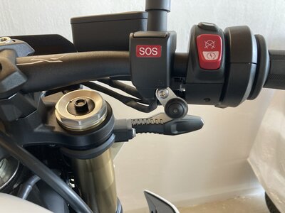

Der Regenschalter ist nun auch verbaut. Wie angekündigt, am Lenker rechts bei der SOS Einheit.
