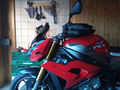

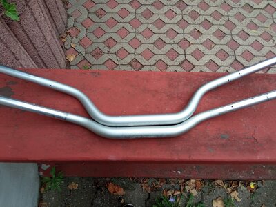

ich hatte die Wunderlicherhöhung und der Rnine t Lenker montiert. Mit original Kupplungszug, Für mich(1.75m) schon angenehmer, da der Lenker deutlich Weiter nach hinten Wandert. Aber dadurch verbessert sich das Handling deutlich, fast schon zu leicht. hab mir dann einen einstellbaren Lenkungsdämpfer verbaut. Für mich hat es sich gelohnt
