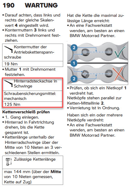

Ich habe mir ein Kettenfluchtmessgerät zum ausrichten des Hinterrads organisiert.
Das ist ein kleines magnetisches Teil was ans hintere Kettenrad angelegt wird. Ein Laser leuchtet in Richtung Ritzel und man sieht anhand des Lasers auf den Kettenlaschen ob das Rad korrekt ausgerichtet ist.
Allerdinsg bin ich wohl zu ionkompetent die Achse festzuziehen
Ich stelle die Anschläge inkl. Kontermuttern korrekt ein, ziehe dann die Achse mit den vorgeschriebenen 125Nm an und danach stimmt die ausrichtung wieder nicht. Das Problem haben aber wahrscheinlich auch die Händler. An 3 weiteren getesteten Bikes war das Hinterrad schief eingebaut.
Habt ihr einen Tipp wie man die Achse anziehen kann ohne dass sich alles verstellt?

du siehst ja in welche Richtung der Laserstrahl beim festziehen wandert.
Stell doch deine Kettenspanner so ein ( Laserstrahl schräg zur Kette ) so dass es nach dem Anziehen gerade ist.
Ein bisschen ausprobieren ... aber so wird es funktionieren.
Wichtig ist ja nur dass es nach dem Festziehen der Achse alles parallel läuft.
Gruß Fried

Nexilis hat geschrieben:
125 Nm???
Ist das richtig. Ich habe mich bisher immer an die Werte der RR orientiert.
Re: Kettenspanner die 1000´te..............
Beitragvon Nexilis » 09.06.2021, 15:15
RRwolli hat geschrieben:125 Nm???
Gem. Handbuch 125Nm

Ein kleiner Trick wäre noch nen Schraubenzieher unten zwischen kette und Kettenrad zu legen und den das Rad drehen....dadurch wird das Rad komplett an den Anschlag gedrückt....ja nicht komplett drehen, nur soweit, wie es geht.
So verrutscht dann auch nichts beim anziehen...
