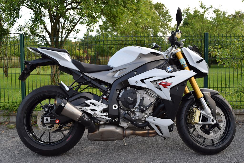

Hat jemand Bilder der GB Racing an einer weißen R ?

Beitragvon herbyei » 08.03.2016, 02:09

Beitragvon LSE380 » 09.03.2016, 17:27
Perfekt, danke :clap:
