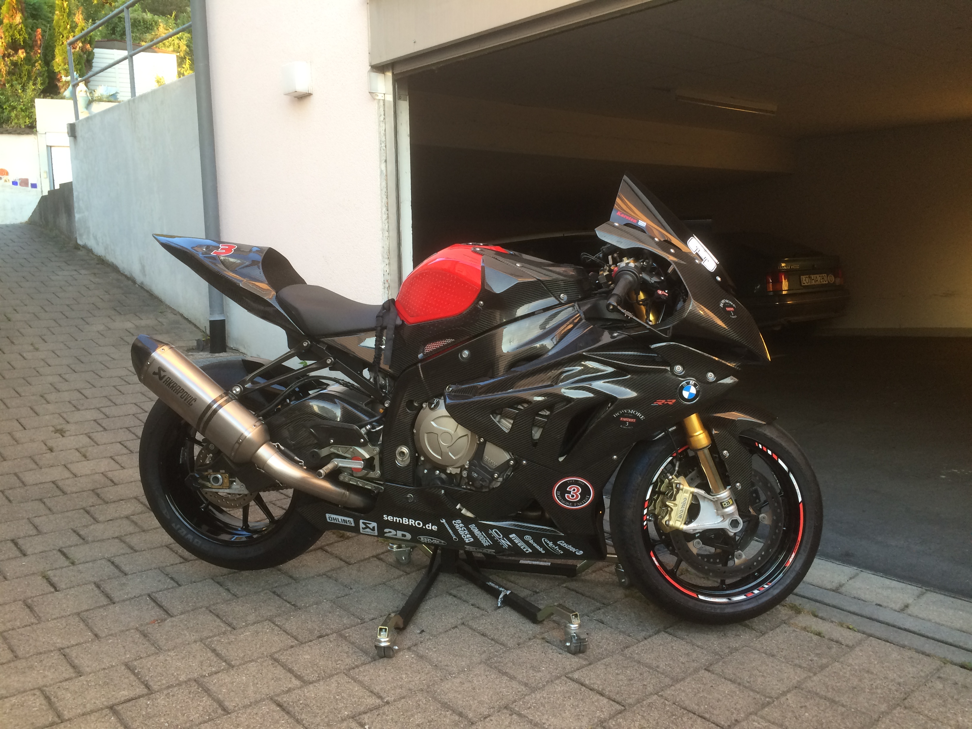

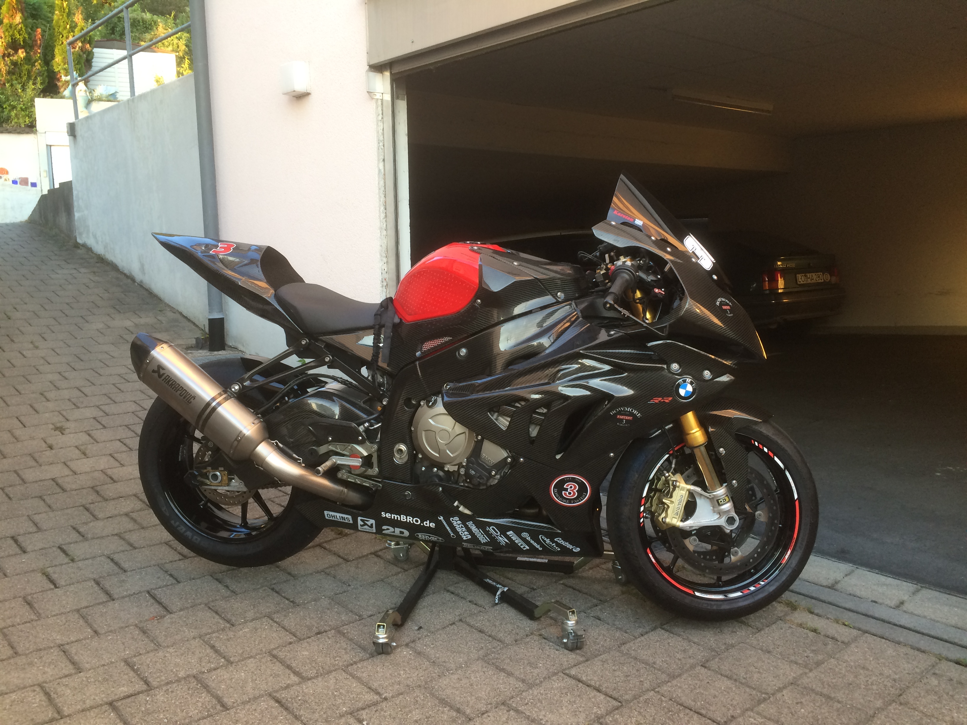

Beitragvon schrader999 » 29.09.2015, 18:52
erny hat recht.
Ich habe die "normale" HP-Fussrastenanlage dran, nicht die der HP4. Da siehst du noch die Öse für den Slip on.
Also aufpassen, welche der HP/HP4 Anlagen du dir anschaffst.
