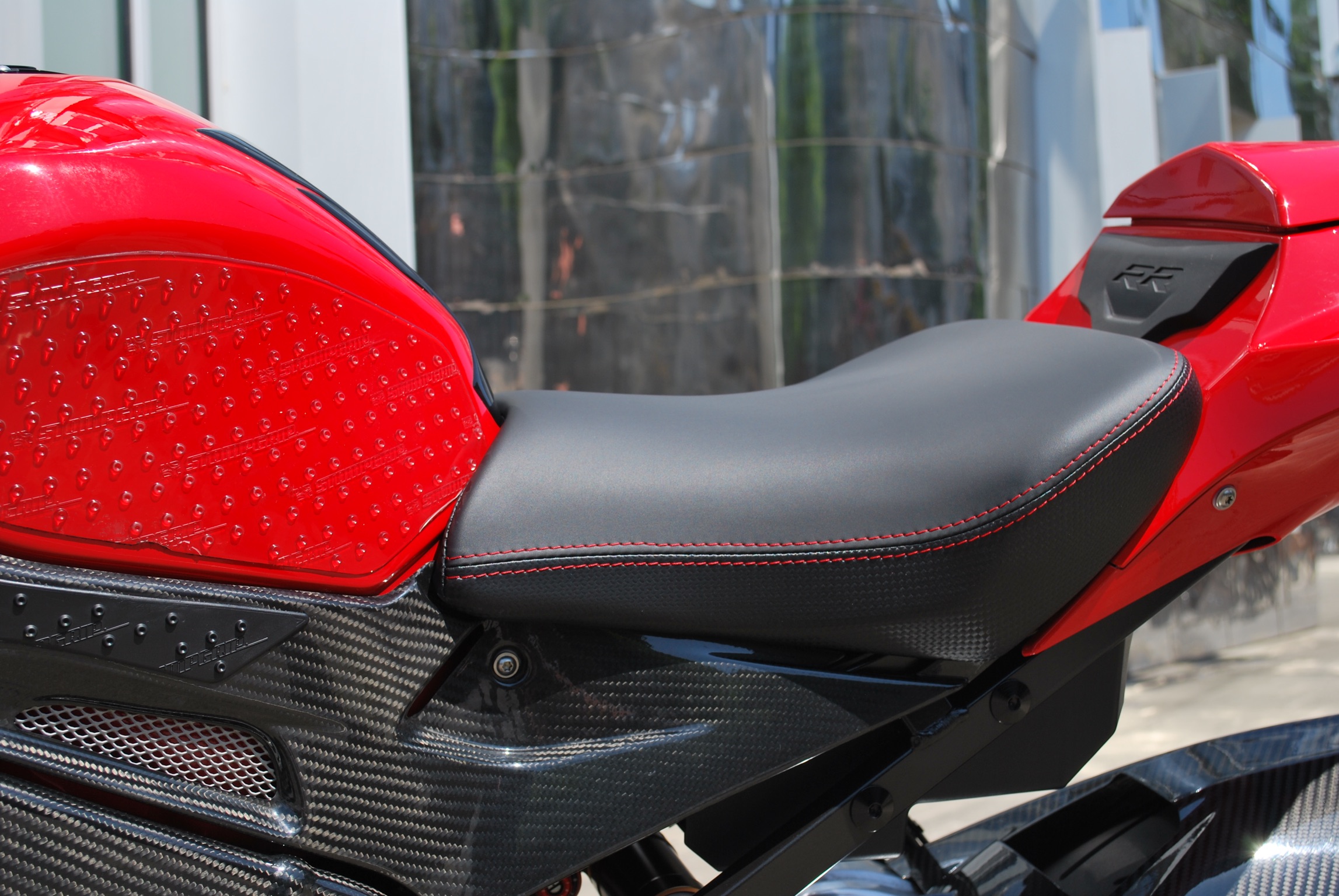

lass die Sitzbank aufpolstern oder kauf bei Wunderlich einen Fahrersitz der 2 cm höher ist.
Den habe ich auch und kann ihn empfehlen (allerdings ziemlich teuer).
http://www.wunderlich.de/shop/de/wunder ... -5936.html
Ansonsten bleibt nur eine Rastentieferlegung.
http://www.mv-motorrad.de/Fussrastentie ... 1000RR.htm
4 cm sollten gut machbar sein.

Die Komfortsitzbank von BMW ist auch schon um einiges höher. Aufpolstern müsste schon ziemlich 'was bringen, und wenn's dann mit dem Lenker/Handgelenken nicht mehr passt liesse sich der Lenker auch noch höher legen.

Nimm die bmw Komfort sitzbank. Dann bist du 2cm höher.

Die Komfortsitzbank bringt wirklich was, ich selbst bin 1,89 cm und der Kniewinkel entschärft sich spürbar. Ich glaube sogar, dass im Gegensatz zur Wunderlich Ergo Sport hoch mit 2 cm plus die Komfortsitzbank fast 4 cm mehr an Höhe bringt (Seriensitzbank 814 mm / Komfortsitzbank 850 mm).

Konfort-Sitzbank scheint also das Maß der Dinge (+ 3,5 cm). Gibt's die auch in schön ? ;)
Das weiss passt halt leider so gar nicht zu meiner komplett schwarzen ... die teure Komfortsitzbank umsatteln lassen ... puh mein armes Sparbuch ;)
