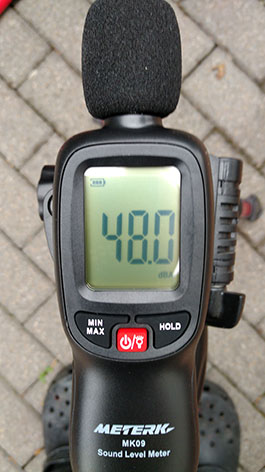

Hier also erst mal die Umgebungslautstärke. Vogelgezwitscher und Nachbarn die sich unterhalten. :P

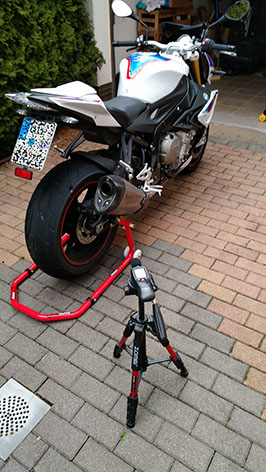

Das Set-Up mit der orig Akra. Höhe Auspuff Austritt, 50cm Abstand 45° zur Auspuffachse.
1-Set Up Akra-sm.jpg (77.74 KiB) 37653-mal betrachtet

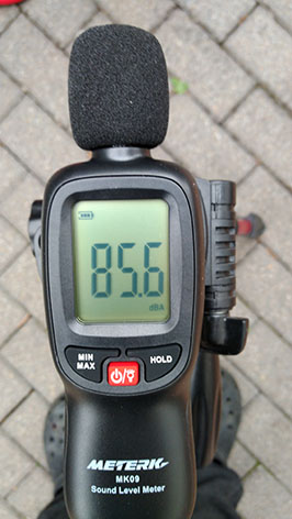

Die Akra im Leerlauf 85,6 dB

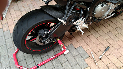

Der kompromissloseste Auspuff. Röhrchen only... :clap:
4-Die Röhrchen-sm.jpg (74.45 KiB) 37651-mal betrachtet

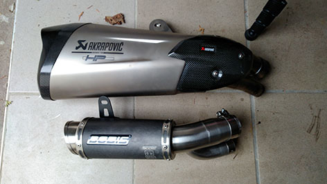

Ein Vergleich der beiden Anlagen. Oben ganz klar der Kricketschläger zu sehen, darunter die sehr schöne schwarze Bodis. Ist schon famelig.
5-Kricket vs Bodis-sm.jpg (47.12 KiB) 37651-mal betrachtet

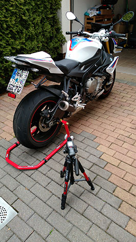

Das Set-Up mit der Bodis. Nachbaren hören schon zu. 5500 im Stand bei uns in der ruhigen Ecke lässt ein paar nette Leute aufwachen.
8-Set Up Bodis-sm.jpg (80.92 KiB) 37651-mal betrachtet

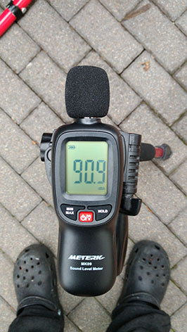

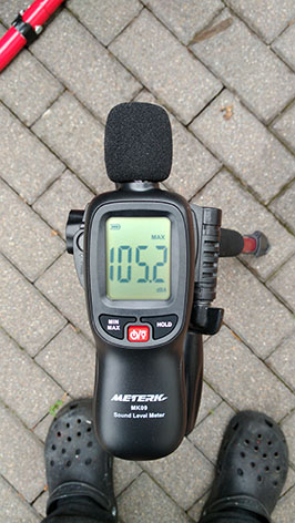

Leerlaufmessung der Bodis
9-Leerlauf Bodis dB-sm.jpg (65.6 KiB) 37648-mal betrachtet
Die Bodis bei 5500... Sound ist der Hammer.
10-5500min Bodis dB-sm.jpg (69.46 KiB) 37648-mal betrachtet

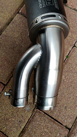

Die Verarbeitung ist sehr hochwertig. Der schwarze Teil gebürstet, die Schweissnähte sauber. ThumbUP
Preis Leistung muss ich ja nix sagen. :mrgreen:
6-Gute Verarbeitung-sm.jpg (69.56 KiB) 37648-mal betrachtet

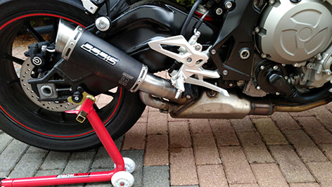

Optisch gefällt mir die Bodis besser als die SC, kostet fast nur die Hälfte. Aber das muss ja jeder selbst entscheiden.
7-Sehr schön-sm.jpg (70.42 KiB) 37648-mal betrachtet

Lt. Papiere müssten es max. 94 dB bei 5500 U/min sein, bei der Messung draußen wird eine Toleranz von 5 dB eingeräumt d. h. bei 99 dB ist Schluss! Mit 105,2 dB ist der Bock nun quasi doppelt so laut, weil 10 dB mehr als eine Verdoppelung der Lautstärke empfunden wird. Zulässig ist das sicher nicht!

JuMei1965 hat geschrieben:Lt. Papiere müssten es max. 94 dB bei 5500 U/min sein, bei der Messung draußen wird eine Toleranz von 5 dB eingeräumt d. h. bei 99 dB ist Schluss! Mit 105,2 dB ist der Bock nun quasi doppelt so laut, weil 10 dB mehr als eine Verdoppelung der Lautstärke empfunden wird. Zulässig ist das sicher nicht!
Hab ja schon erwähnt das die Reflektionen im Vorgaragenbereich sich immens auf das Messergebnis auswirken. Wand und Hecke, von beiden Seiten... Werde mal am WE auf dem freien Feld schauen was da heraus kommt. winkG
Naja du siehst ja, dass sie mit dem Akra ca. 2db lauter ist als im Schein steht, kommst du dann auf ca. 103db mit dem Bodis, wird am Ergebnis der Kontrolle nichts ändern, das ist schon eine ziemlich ungute Brülltüte!
