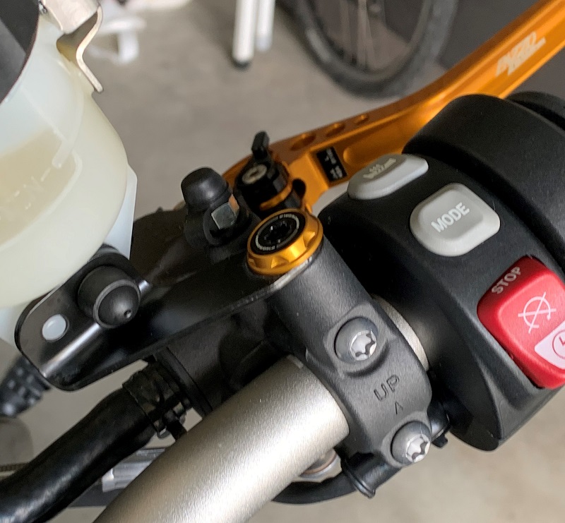

ich habe mir Lenkerendenspiegel zugelegt und aus diesem Grund auch Spiegelschellenabdeckungen von Desmoworld gekauft, da diese unter anderem auch in diesem Forum empfohlen wurden. Als die Schrauben angekommen sind, war ich gleich von der Qualität begeistert. Die Schrauben schauen wirklich sehr gut aus und ich bin ein Freund von solchen schicken Details.

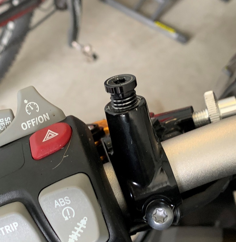

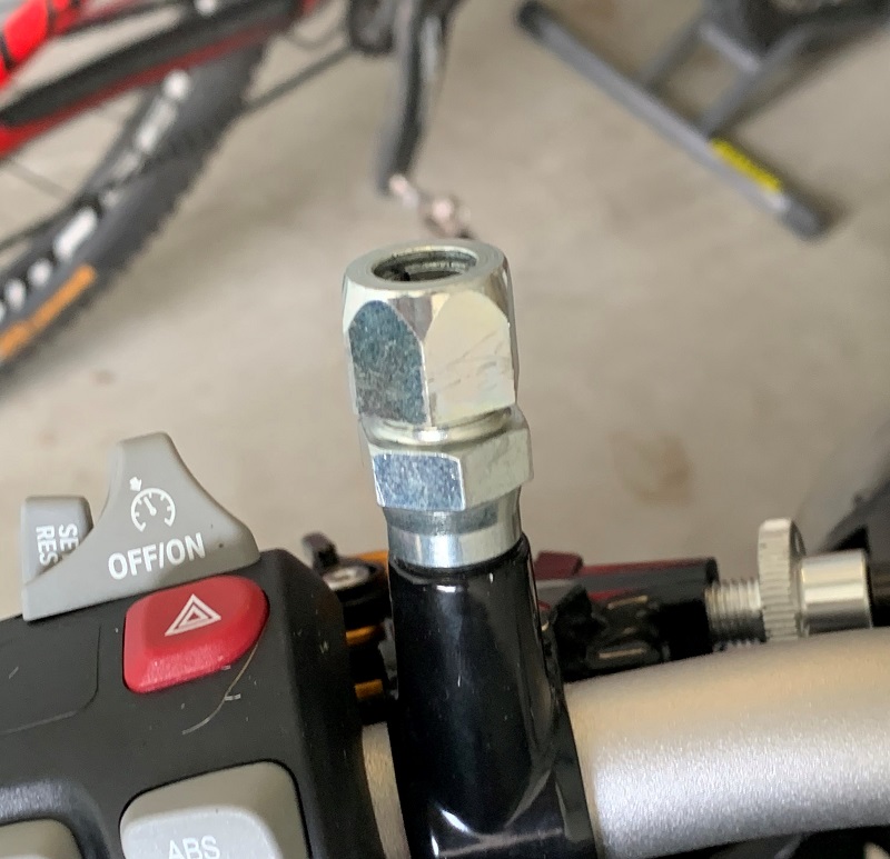

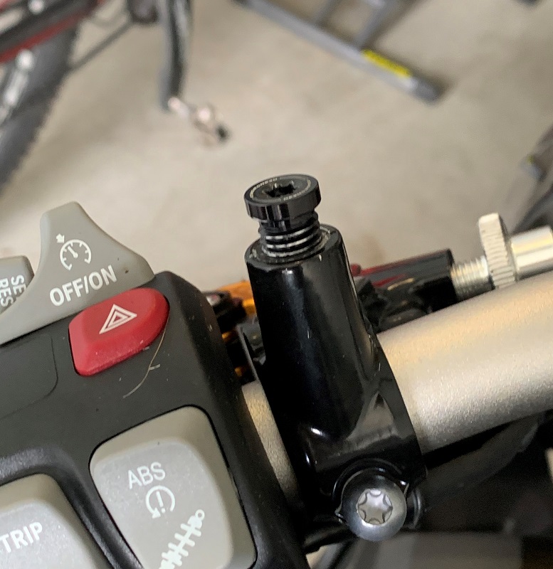

Also hab ich mich gleich in die Garage geschwungen um die Teile reinzuschrauben. Auf der rechten Seite hat dies wunderbar geklappt, aber auf der linken ging die Schraube nur etwa zwei Umdrehungen rein, bevor sie fest war und ich Angst hatte sie abzubrechen. Also hab ich die Schrauben mal gewechselt. Und es ging wieder perfekt auf der rechten Seite reinzuschrauben und auf der linken wieder nicht. Dann hab ich den Original Spiegel Adapter von rechts, der bisher den Ausgleichsbehälter (rechte Seite) gehalten hat mal versucht links reinzuschrauben und siehe da, der ging rein, hatte aber deutlich Spiel (auf der rechten Seite saß er angenehm fest).
=> Die Spiegelgewinde müssen mit ziemlich hoher Toleranz gefertigt sein, oder meines hat irgend einen Fehler.
Ich hab gleich mal bei Desmoworld angerufen und das ganze Problem beschrieben. Die Jungs da sind super nett und waren auch leicht irritiert, weil ich der erste war, der so ein Problem gemeldet hat. Sie haben mir jedoch gleich angeboten eine Schraube mit höherer Toleranz zu fertigen, um es damit zu versuchen. Jetzt warte ich mal auf die Schraube und berichte dann wieder.

Ich habe nun die Schraube mit etwas größerer Toleranz bekommen. Echt super von den Jungs, ging echt richtig schnell und ein super Service! Dies passt, auch wenn sie immernoch etwas zäh rein geht. Allerdings nicht mehr so zäh, dass man Angst haben muss den Kopf abzubrechen.
Artvox hat geschrieben:sieht aber auch etwas so aus, als ob die Schraube schräg steht.
Die Schraube stand nicht schief, ging nämlich auf der anderen Seite perfekt rein. Liegt definitv am Gewinde von BMW. ;-)

Ich kann Dich beruhigen - ich habe genau die gleiche Erfahrung gemacht.
Allerdings habe ich mit einem kleinen Drahtbürstenkopf (Dremel) das linke Gewinde durchgebürstet und anschließend mit WD40 geflutet.
Danach hat sich das auch links sehr schön reingedreht.
Das rechte Gewinde hat sofort und ohne Hilfsmittel funktioniert.
