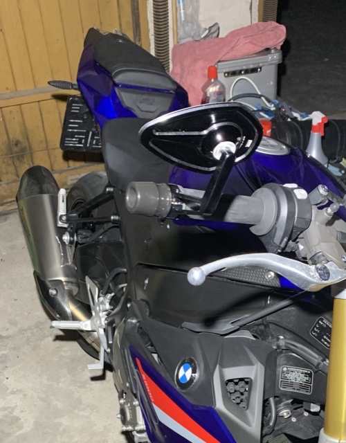

Etwas überbelichtet, aber besser ging es jetzt nicht

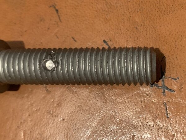

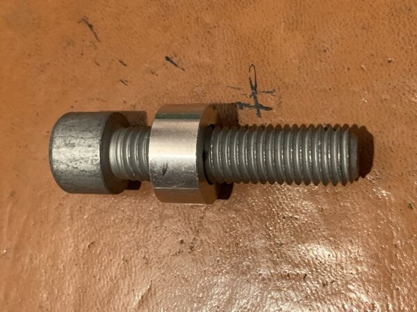

Sicherungsring auf der Schraube, Lenkergewicht „dazu denken“- ich wollte es nicht demontieren
Loch in Schraube ;-) (um genau zu sein: hier ist der 1.Versuch mit der Orginal Schraube zu sehen- diese ist aber def. zu kurz!)

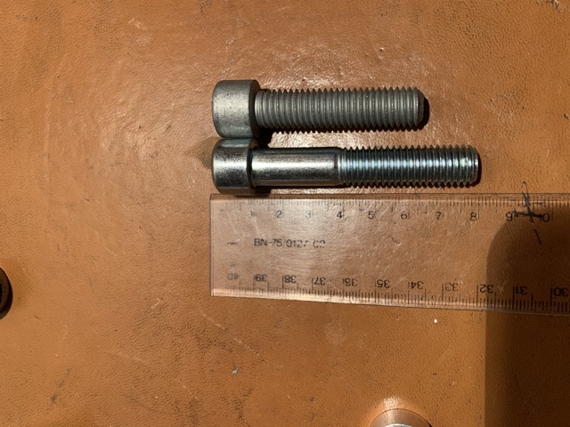

Schraubengröße im Vergleich

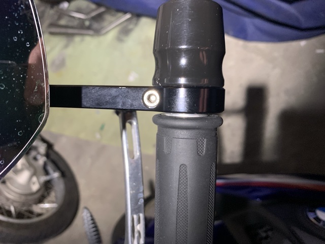

Andere Seite zur Ansicht-
Der Stellring ist exakt 22mm im Durchmesser bei einer Breite von 12mm und ist somit völlig unsichtbar

Die längere Schraube ist schwieriger zu bekommen... ich bin bei Schrauben-Jaeger Viernheim fündig geworden
