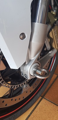

hat zufällig jemand im Kopf, was genau und in welcher Größe ich brauche, um das Bike mit den M12 Gewindestangen durch die Achse, im Hänger zu befestigen.

welche Abmessungen? M12er Gewindestangen, 2 Ringmuttern und evtl. noch 2 Plastikscheiben und gut. Mehr muss man doch nicht wissen oder?

Wolfgang, ich bräuchte die genaue Länge der Gewindestangen. ThumbUP
ich kann es nicht messen, weil ich momentan nicht an mein Moped komme.

29.5cm und 38.3cm. ein paar mm mehr oder weniger geht auch noch...

Kauf dir 40cm Länge und säge es die vor Ort passgenau. ThumbUP

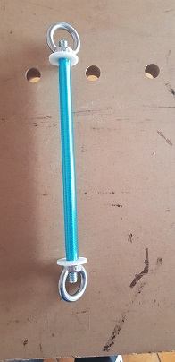

Beitragvon Kajo » 18.03.2023, 09:46
So habe dann zum Beginn der Saison mal die Gewindestangen zum Verzurren durch die Achse angefertigt. Sieht ganz gut aus und die erste Fahrt auf dem Anhänger zu meinem Freundlichen zwecks Jahresinspektion ist die Woche erfolgt.
Hier mal die Stange für vorn:
Besten Dank auch noch einmal für die gute Beschreibung der notwendigen Teile.

Hast Du da eine art Hülse über die Stange geschoben für die Achse? Und woher hast Du die super "Scheiben"...?

Die Hülse wird ein Schlauch sein. Ich hab einfach Schrumpfschlauch genommen. Hat man als Elektroniker eh überall rum fliegen ;-)

King-of-Rims hat geschrieben:Hast Du da eine art Hülse über die Stange geschoben für die Achse? Und woher hast Du die super "Scheiben"...?
Besten Dank
Die Scheiben bekommste bei Amazon.
PD® große Kunststoff Unterlegscheiben M12 (DIN 9021 / ISO 7093) | Hochwertige PA Nylon Karosseriescheiben | Kunststoffscheiben Beilagscheiben mit großem Außendurchmesser | 10 Stück https://amzn.eu/d/6RK1hCQ
Und das andere ist einfach ein Schlauch mit 12er Durchmesser. Alternativ wie der Kollegr sagte geht auch Schrumpfschlauch.

Kann mich den Beiträgen vorweg nur anschließen. Die Teileaufstellung habe ich von einem Beitrag Saschmich: viewtopic.php?f=5&t=8565&hilit=verzurrt&start=75
Die "Bauteile" bekommt man bei amazon oder auch in jedem Baumarkt.
