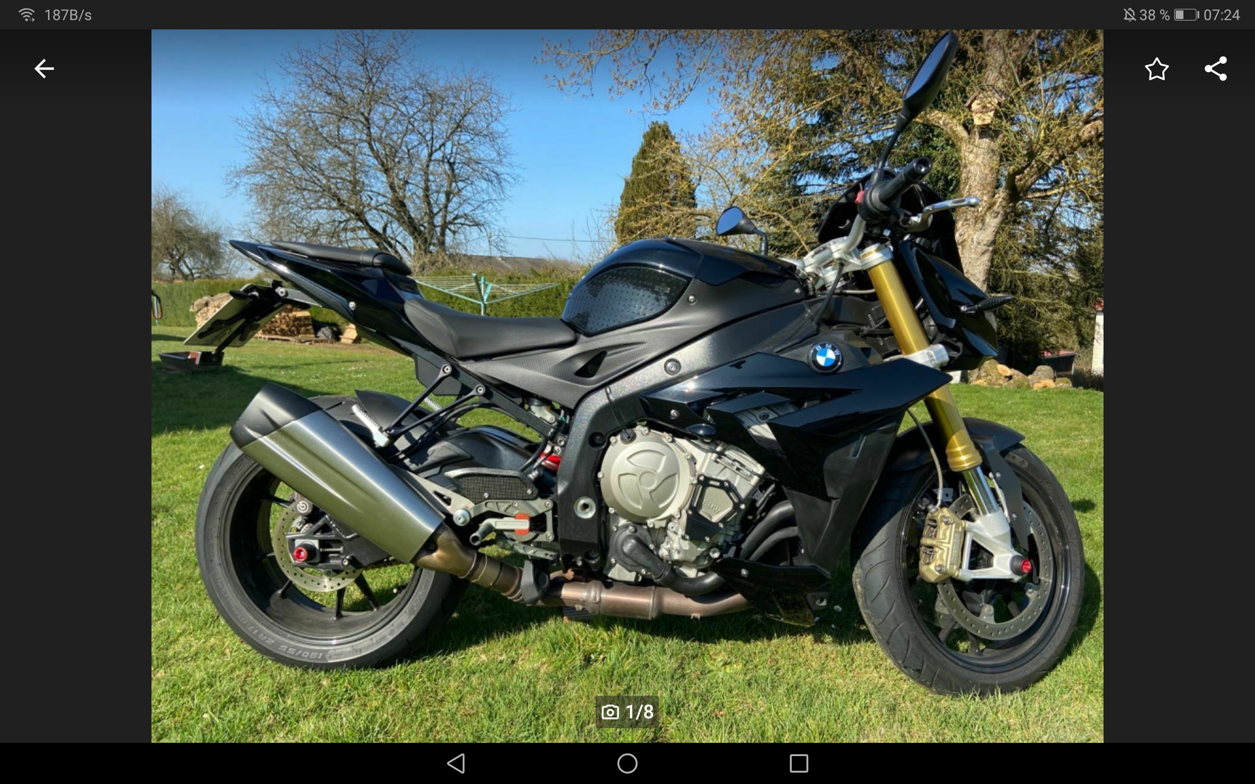

Ist der BMW OEM Dämpfer der 15/16er RR, die voluminöse Keule, die an dem Halter der Fahrerraste verschraubt wird ohne Befestigung an der Soziusraste, das ist ein Beispielbild aus Kleinanzeigen.
Besser dazu passen würde natürlich ein sportlicher ESD ala SC / Remus oder Schnitzer von der 15/16er RR, da steht dann auch ne e-NR drauf, das sollte theoretisch niemandem auffallen bei ner Kontrolle

hat schon was aber einfach zu groß und auch "original" einfach.
aber das ist eine komplett anlage weil der brotkasten fehlt oder wurde da entschlackt? scratch

Das ist die komplette, ganz originale Anlage, mit der die 15/16er RR von BMW ausgeliefert wurde, die einzige RR Anlage ohne den Brotkasten, den es bis 2014 und ab 2017 bis heute wieder gibt, die Anlage wird gerne an den Euro 3 R von 2014-2016 verbaut, weil sie eben nicht den Brotkasten hat, sondern nur 2 kleine Katpatronen, passt Plug & Play auf die Euro 3 R, einzig für die Ansteuerung der Auspuffklappe muss man andere Bowdenzüge der RR mit weniger Krümmung der Seilzugdurchführung verbauen, oder die der R etwas aufbiegen, oder Klappe aushängen - ganz nach Belieben.
Die Anlage sieht natürlich mit der OEM ESD Keule nicht so gut aus, wie mit dem Stummelauspuff der E3 R, der passt leider nicht an den Abgang des RR Krümmers, wenn ich mal viel Lust habe nä Winter, bau ich alles zusammen mit nem anderen VA Bogen, damit der RR Krümmer mit dem Stummelauspuff der R harmoniert, das wäre für mich die optisch schönste Lösung und OEM Teile inkl Kat winkG
