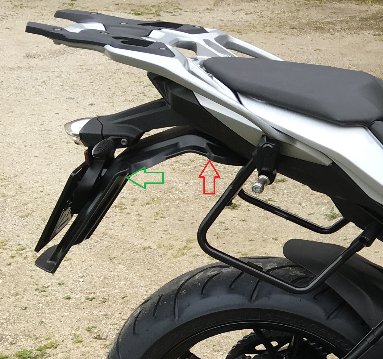

Hallo an alle...habe ein kleines Dilemma und brauche etwas Rat. Ich habe den Spritzschutz beim kennzeichenhalter entfernt. Die Scahruben wo der grüne pflei hinzeigt könnte ich ohne probleme wieer reinschreiben; habe einfach die gumi dinker vom Spritzschutz raushenommen und dort reingemacht.
Das Problem ist aber dort wo der rote Pfeil ist. Ich bekomme die originallen Schauben die den Spritzschutz gehalten haben einfach nicht mehr rein. Muss ich da andere nehmen oder ist ein anderer Winkel wie ich die Scahrube rein bekomme? Oder ganz was anderes?

Mach mal die Sitzbank runter und schaue da wo die beiden Schrauben/Muttern sind.
Da kannst dann von oben die Muttern sehen und die mit dem Finger nach
unten drücken und die Schrauben locker verschrauben.
Das Problem hatte ich auch. :|

@OSM62 - danke dir. Ich hoffe ich finde noch die Muttern bzw. das die eh fest sitzen dort.

vuk76 hat geschrieben:@OSM62 - danke dir. Ich hoffe ich finde noch die Muttern bzw. das die eh fest sitzen dort.
Die rutschen nur ziemlich hoch die "Muttern", aber wenn du die Sitzbank
noch nicht runter hattest, müssten Sie noch da sein.

Zum Glück die Muttern gefunden, sind rausgefallen und haben sich schön versteckt. Noch ne gummi unterleg scheibe rein gemacht, damit die Schrauben keine Luft haben und das wars dann.
