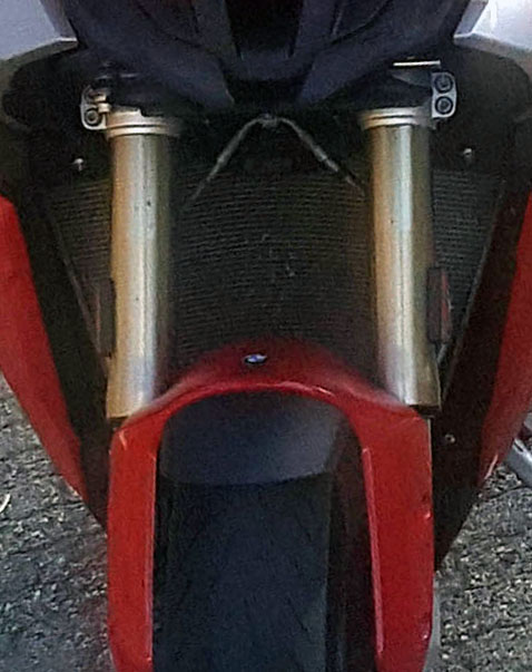

An die Kupplung gewöhnt man sich recht schnell. gebe dir aber Recht...die ist recht digital zwischen aus- und eingekuppelt.
Zur Beinlänge: Mir haben bei 180 Körpergröße auch 1-2cm zum sicheren Stand gefehlt. Ich habe folgendes gemacht:
1. Für die Sitzbank gibts andere Gummis in der Bucht mit asymetrisch vorhandem Loch. Bringt ca. 1cm Tieferlegung
2. Die Gabelholme habe ich 11 mm durchgesteckt. ( Bis kurz an die "Riffelung" des Holms). Mopped wird dadurch eine Ecke handlicher und im Bereich der Sitzbank knapp 1 cm tiefer.
3. Die Federvorspannung fahre ich auf "MIN" anstatt "AUTO"; bringt auch ca. 1 cm Tieferlegung im Bereich der Sitzbank.
4. Wenn das immer noch nicht reicht, Stiefel mit dickerer Sohle.

Detomaso hat geschrieben:3. Die Federvorspannung fahre ich auf "MIN" anstatt "AUTO"; bringt auch ca. 1 cm Tieferlegung im Bereich der Sitzbank.
Sollte man gem. BA eher nicht.

Daver hat geschrieben:
Ja, hab ich auch gelesen. Mit Sozia und Gepäck sehe ich das auch vollkommen ein.
Fahre ausschließlich Solo und normalerweise ohne Gepäck. Bis jetzt ist mir im Fahrbetrieb noch nichts negatives ausgefallen. Selbst bei ganz schlechter Wegstrecke kein Durchschlagen oder ähnliches. Schräglagenfreiheit ist auch im normalen Rahmen (Nippel kratz bei knapp über 50°).
